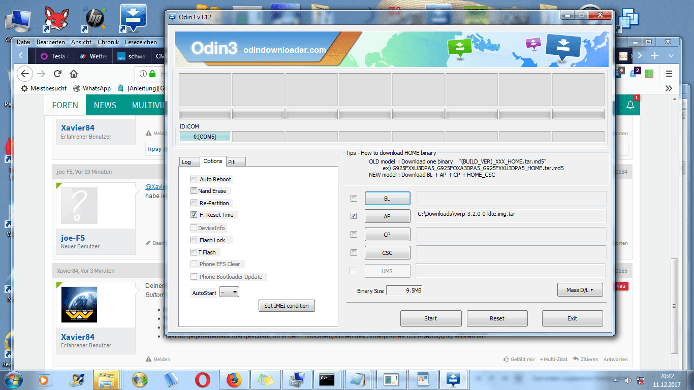

Hilfeeee,
kann per Odin3 v.3.12 twrp(twrp-3.2.0-0-klte.img) nicht installieren!!!
Danach kann ich nicht mehr booten(also S5 starten, findet dann kein OS)!!
Frage dazu,
-- ich habe es im Download Mode(Vol down+Home+Power) und am laufenden System(Rom alexandr BOJ2) versucht, nach 5 Min. kommt Meldung failed!!
Was mache ich verkehrt????
Bitte um Hilfe!!!
Danke!!!

@Xavier84,
habe ich genau so gemacht, und bekomme TWRP nicht installiert!
Deiner Beschreibung nach @joe-F5 hast du das Smartphone korrekterweise durch Drücken der Tastenkombination "Volume Down (Lautstärke runter) + Home-Button + Power-Button" und anschließender Bestätigung "Volume Up --> Continue" in den Downloadmodus versetzt, wo das Android-Männchen zu sehen ist.
  • Hast du ODIN als Administrator ausgeführt?
  • Wird das Smartphone von ODIN erkannt bzw. ist das Kästchen oben links blau?
  • Hast du die entsprechende .tar-Datei mal erneut heruntergeladen, um eventuelle Datenfehler ausschließen zu können?
  • Hast du gegebenenfalls mal geschaut, ob in den Entwickleroptionen des Smartphones USB-Debugging aktiviert ist?
@Xavier84
-Hast du die entsprechende .tar-Datei mal erneut heruntergeladen, um eventuelle Datenfehler ausschließen zu können?
ja, und auch die Checksum überprüft!
-Hast du gegebenenfalls mal geschaut, ob in den Entwickleroptionen des Smartphones USB-Debugging aktiviert ist?
ja, sind aktiviert
joe-F5 schrieb:
@Xavier84
ja, sind aktiviert
Und die ersten beiden Punkte hast du auch beachtet, ja? Im Besonderen möchte ich darauf hinweisen, dass ODIN als Administrator auszuführen ist. Anhand deiner Grafik sehe ich ja zumindest, dass das Kästchen blau eingefärbt und das Smartphone somit erkannt wurde.
