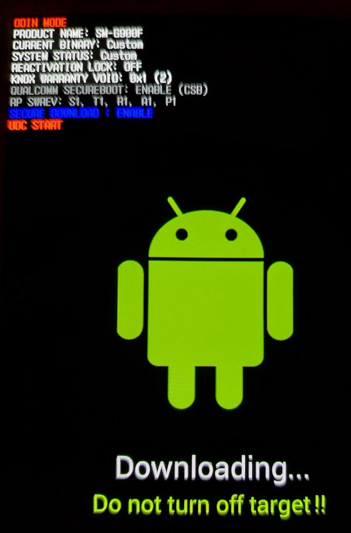

Hallo, wollte gerade die letzte Stock-Firmware 4 teilig flashen.
Aber es geht nur ins TWRP oder in den Download Modus.
Wenn ich Odin gestartet habe und die 4 Teile der Firmware in Odin geladen und das Handy mit einem neuen Datenkabel verbunden habe erscheint bei ID:Com Com7 und wird auch im Log mit "Added" angezeigt.
Wenn ich dann auf Start drücke passiert genau nix.
Es ist auf dem S5 kein Balken zu sehen und auch in Odin tut sich nix.
Was kann das sein?
Flashen einer Rom mit Twrp ist kein Problem.
"Wenn ich dann auf Start drücke passiert genau nix."
Wenn das Phone im Bootloader-Mode ist und in Odin erkannt wird (added) dann kann eine der Meldungen im Bootloader-Screen
zu "nix" führen weil da etwas "sperrt". Lese mal die Meldungen und google mal danach.

Was ist UDC Start? 🤔

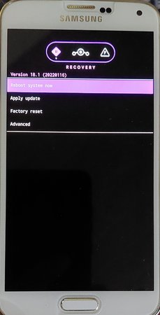

Werde heute mal versuchen Twrp per minimal ADB & Fastboot zu flashen ob das überhaupt funktioniert.
Aktuell läuft Lineage 18.1 mit dem Recovery von Lineage drauf.
Das funktioniert auch ohne Probleme.

Ich will das vom Lineage Recovery mit ADB aktiv flashen.
Einfach Twrp.img drüber flashen.

ist die UDC Start Meldung schon BEVOR du auf START in Odin klickst und nachdem du sauber neu in den Download Modus gestartet hast?
TramJens schrieb:
@Astronaut2018
Hallo, Fastboot und Samsung?
Hab es auf ADB geändert.
Hab mich vertan.
UDC Start kommt sofort wenn ich in den Download/Odin Modus starte.

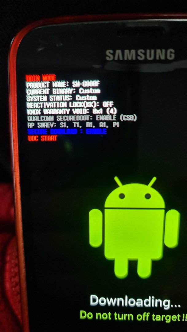

@Astronaut2018 steht bei meinem aber auch.
Das hat TWRP 3.6.0_9-0 u crDroid drauf.
Reaktionen: maik005 und Astronaut2018
Ich habe bei mir auch mal nachgeschaut und dort steht auch UDC Start, das dürfte also nicht das Problem sein.

Ich versuche jetzt mal über das Lineage Recovery und Apply Update das Twrp Image zu flashen.
