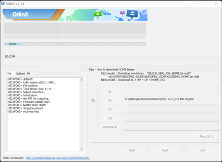

@TramJens
Mit Odin 3.09 hab ich es probiert und auch mit komplett anderen PC mit Win 11 drauf.
Immer das gleiche, Odin reagiert nicht bzw das S5 reagiert nicht.

@Astronaut2018
TWRP lässt sich mit Odin auch nicht flashen?
@TramJens
Nein leider nicht.
Es geht der blaue Balken los und bleibt gleich stehen und in Odin passiert nix.
Kein Log außer added und die com zeigt auch an.

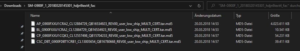

maik005 schrieb:
4 Teile hat die immer.
aber einmal mit CSC_ und einmal mit HOME_
Täglich grüßt das Murmeltier, wo siehst du hier eine home_csc?
G900F - Kein OTA Update des Galaxy S5 von Android 4.4.2 möglich?
Astronaut2018 schrieb:
Hab Home CSC probiert und CSC.
Wie hastn das gemacht, mehrteilige einmal ohne und einmal mit PIT?
