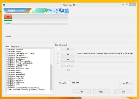

Habe ein mittelgroßes Problem:
Ich wollte, weil mein gestern angekommenes Edge eine österreichische Firmware hat (von amazon.de) von ATO auf DBT flashen.
Habe alle Regeln aus der Anleitung befolgt und das Flashen läuft auch normal an, kommt dann aber kurz vor Ende zum stehen (Auf dem Gerät ist der Balken fast voll, dann bewegt sich nichts mehr) und Odin bricht ab mit folgendem Fehlerbild (siehe Anhang).
An was liegt das und wie bekomme ich mein Gerät jetzt wieder zum laufen! Ich bitte dringend um Hilfe! :/
