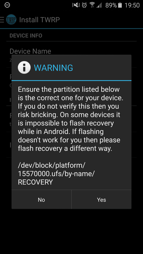

Was bedeutet das hier?
S6 , rooted only....Dankeeeee
Hab die 2.8.7.1 installiert
Vielleicht habe ich gerade ein Brett vorm Kopf, aber ich verstehe nicht, was genau deine Frage ist. Geht's vielleicht ein wenig ausführlicher?
Die Meldung (oberes Bild) kommt doch, so glaube ich, immer wenn die TWRP-App installiert wird.
