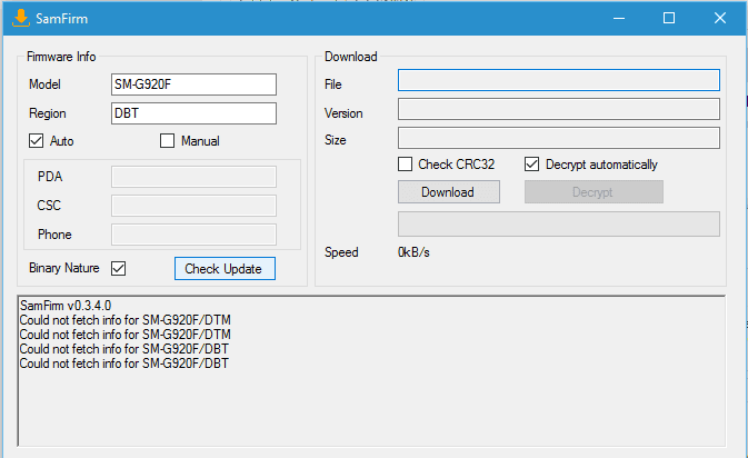

Dann muss ich das doch mal per Odin versuchen. Ganz kleine OT Frage: kann es sein, dass eine neue DBT im Anmarsch wär, oder sind die Samsung Server down? Versuche an die Firmware per Samfirm Highspeed zu kommen. Bei jeder Fw kommt nur Could not fetch info for SM-G920F/DBT

Also ich erhalte nur das immer
Da musst Du am PC die C++ Treiber nach installieren.
