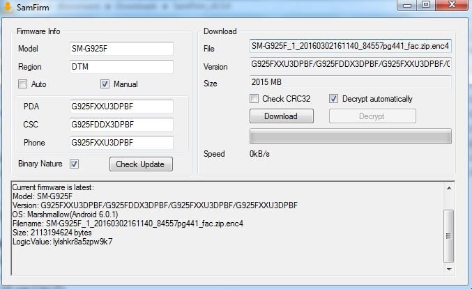

Du kannst die Firmware übrigens doch mit SamFirm downloaden. Du musst aber die Infos manuell eingeben:

Big_Balls schrieb:
Wenn du auf DTM bist gibt es ja auch kein Problem. Viele haben das Problem wenn man einmal eine andere Firmware als DTM drauf hatte kommt man nicht auf DTM zurück.
Das Handy geht dann auf DDE. Das blöde daran ist das mit DDE VoLTE nicht aktiviert werden kann, das geht nur mit DTM.
Ist die 4teilig ? Bin auf DDE und würde gerne auf DTM
Die 4-teilige gibt es nur über das Tool SamFirm
