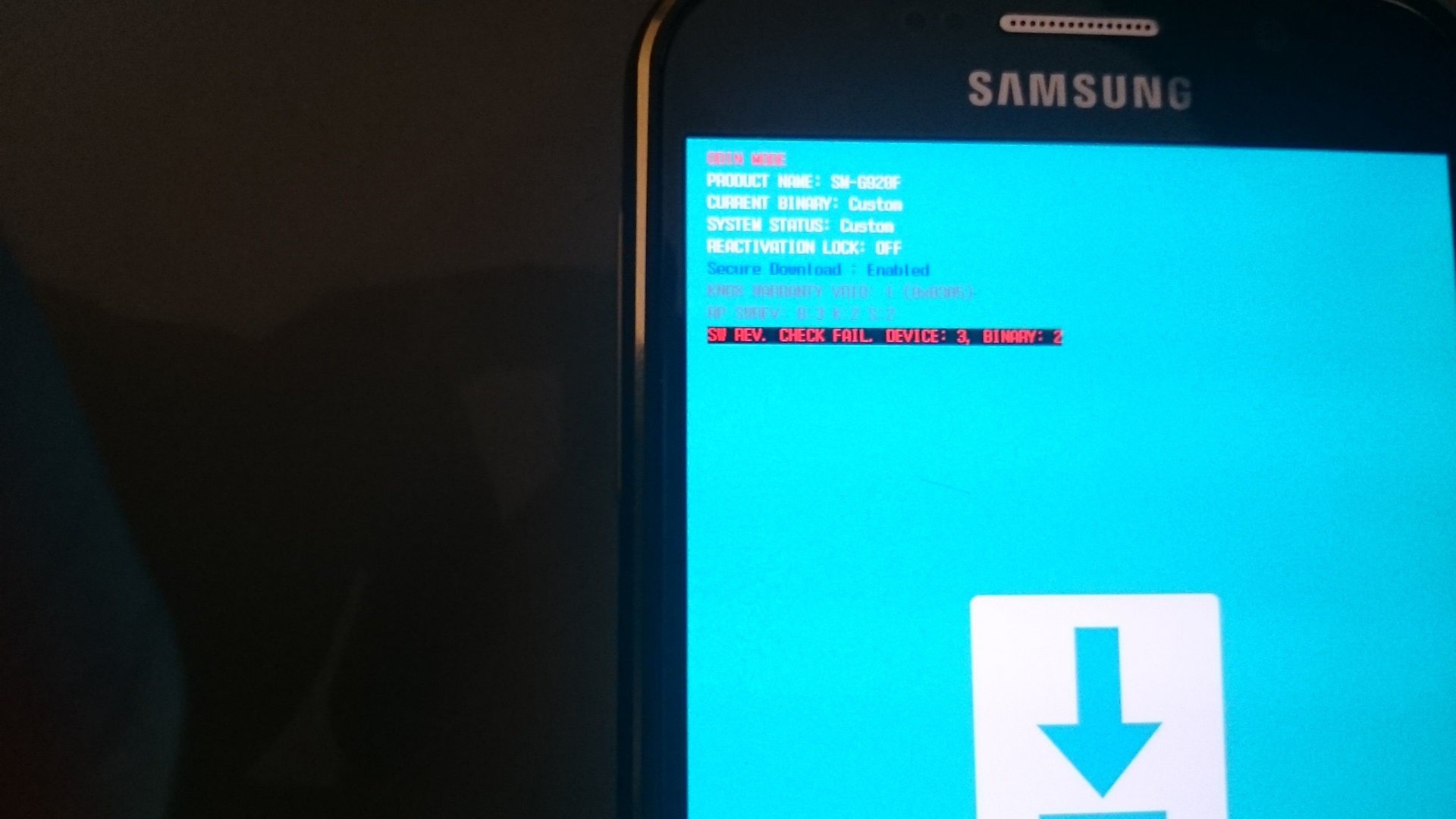

Noch eine Frage im downloade Modus steht
AP Swrev:B:3 K:2 S:2
Ist das richtig oder falsch
Welche ist die richtige Fw
Mfg
Nei mir stand glaube ich 3 x die 2 glaube ich. Ist aber ganz normal seit 5.1.1.
Dann machst du das aber nicht per Serial Eingabe!
Welche die richtige ist kann dir keiner sagen. Schaut man eigentlich vor dem flashen nach im tel.*#1234#
Daher SmartSwitch per Serial und dann wir die dazugehörige Firmware runtergeladen und installiert.

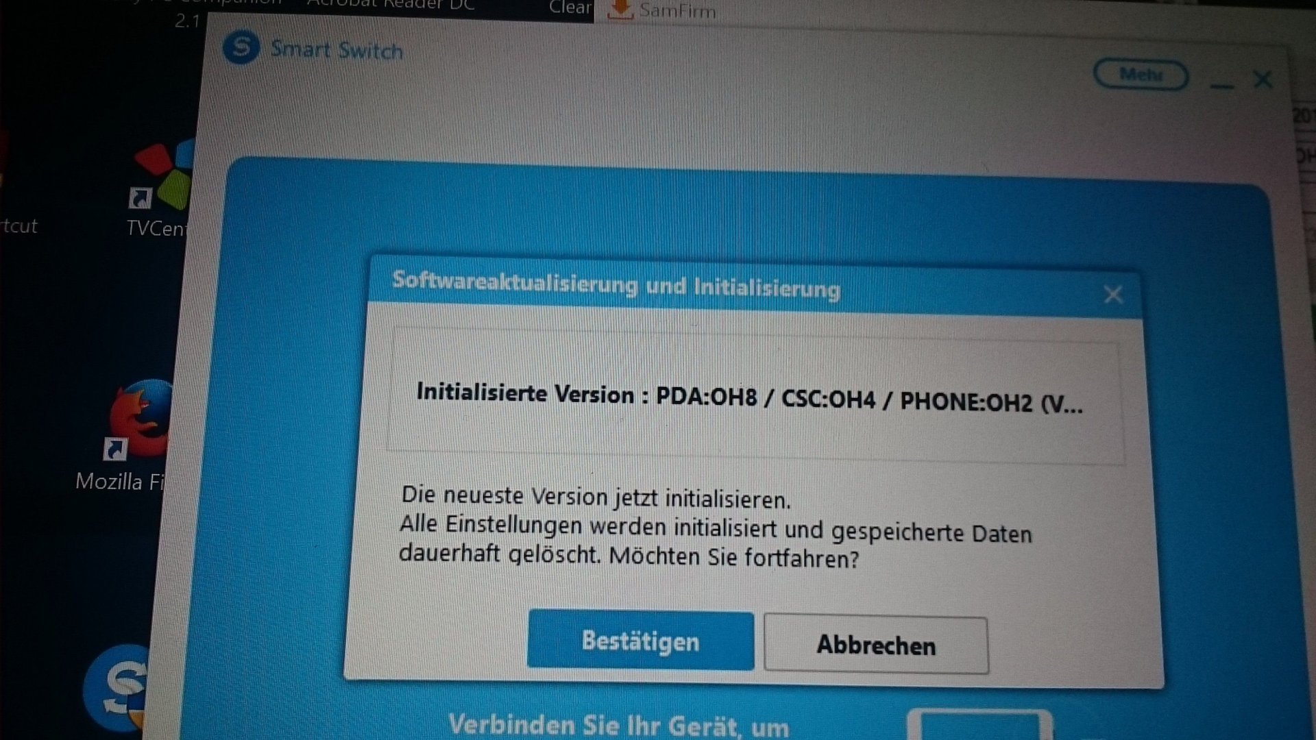

Hier mal Bild von Smart Switch.
Das ist doxh DTM oder?
Sehe das der erst käufer das als vertag geholt hat und das von debitel d1

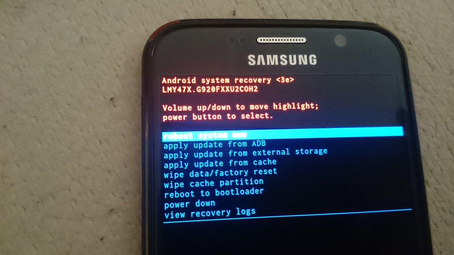

Hier nochmal bild von orginal recovery Menü.
Ist das richtig alles was dort oben steht.
Daran kann mann es aber nicht erkennen! Und schon garnicht was Original drauf war!

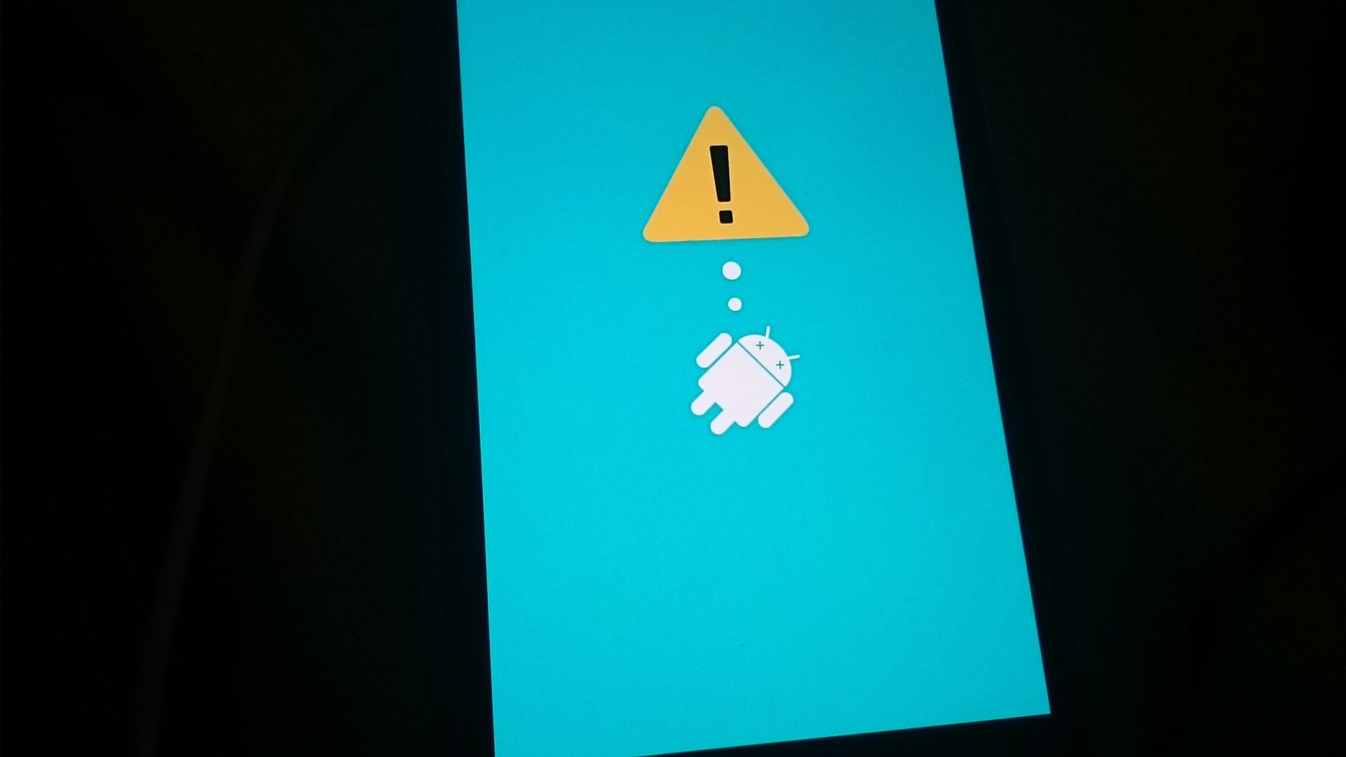

[DOUBLEPOST=1444403769,1444402391][/DOUBLEPOST]Was bedeutet das
Das kenne ich bisher nicht. Wann kommt das denn?
ist einfach so gekommen.
