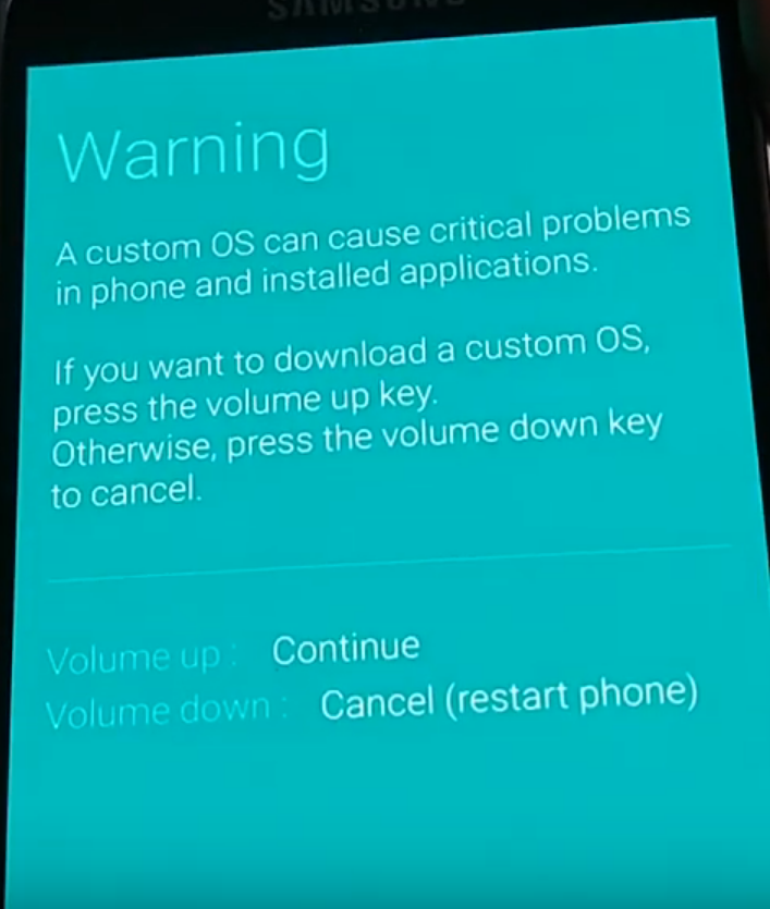

mein S6 Edge hat ein Freeze/Deep Sleep.
Nachdem es sich vor einem Jahr nicht einschalten ließ, half [HOME+POWER+VOLUME DOWN/UP].
Nun lässt es sich wieder nicht einschalten und [HOME+POWER+VOLUME DOWN] führt zu folgenden Bildschirmen:
- siehe Bilder
- wie hier:
- bei "Cancel" kommt:
das Logo "Galaxy S6 powered by Samsung"
und dann der animierte Ladeschriftzug "Samsung"
und dann kurz Blackscreen
und dann bleibt es black und die LED leuchtet blau und grün, wie wenn das Handy bootet

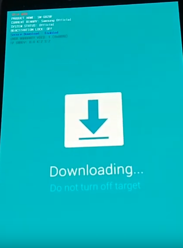

Hallo, im Downloadmodus kannst Du die FW mit Odin neu flashen, wäre für mich eine Option. Eine Anleitung dafür findest Du hier im Forum.
Reaktionen: ralf100000

In den Download-Modus komme ich also.

Die Daten erhalten könnte man versuchen, dazu bei der FW für Odin eine mehrteilige suchen und von den Teilen unter anderem die Home CSC wählen.

Die von Sammobile ist nur einteilig. Nimm die 4Teile von Samfirm, aus einem Paket. Von den Daten mußt Du dich wohl verabschieden.
