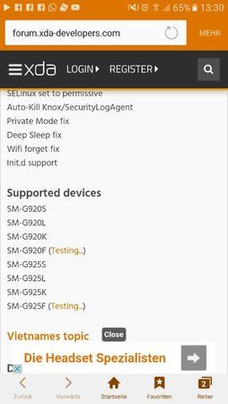

Was soll ich unter testing verstehen? Darf ich es flashen ohne mir sorgen zu machen, oder lieber warten bis die jungs es voll ausgetestet haben?

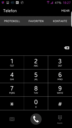

Also so sieht sie bei mir aus.
[doublepost=1456335337,1456335212][/doublepost]Auch mit Stern und Rauten?
