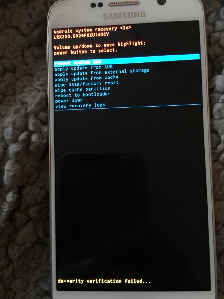

habe das S6 mit Android 5.0.2 und PingPong Root gehabt, habe dann Root über SuperSu deinstalliert und auf Werkseinstellung geklickt nun kam die Recovery also kein automatisches Zurücksetzen habe dann Cache und Date gewiped. Nun habe ich aber weiter bei Status Benutzerdefiniert und kann weiter nicht normal zurücksetzen.
Meine Frage wie bekomme ich das S6 wieder Jungfräulich??
Ich würde gerne helfen, aber es ist sehr schwer deinen Beitrag zu lesen. Was meinst du mit Status Benutzerdefiniert? Warum im Recovery nicht Factory Reset gemacht?
Wenn ich auf Wiederherstellen klicke kommt das hier was soll ich nun tun???
Habe Factory Reset gemacht aber Status ist weiter Benutzerdefiniert.
Und Was heisst dm-verify verification failed ... ???

Habe neue Firmeware über Smartswitch installiert alles wieder Offiziell. :)

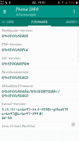

Moin, habe ein S6, auf dem aktuell Car HD läuft, diese hier
[ROM][G92xF][6.0.1][5DPL4] *14.02.2017* CarHDRom V.27.3
Leider läuft das nicht wirklich gut.
Ich möchte daher wieder auf eine normale Stock Rom. TWRP ist drauf.
Es soll nicht entrootet werden, nur die Rom soll erstmal Standard sein. Falls ich root erstmal wieder verliere, nicht schlimm, kann es ja neu rooten.
Da ich XPrivacy laufen lassen möchte, geht ja nur Android 6.
Welche Rom kann ich nehmen? Welche Angaben sind überhaupt wichtig für die Auswahl der Rom?
Details siehe Bild...

Ja, mache ich gerne, aber welche ROM kann ich verwenden? Oder ist das egal?
Bei einer 4-teiligen Firmware ist es komplett egal, bei einer 1-teiligen solltest Du eine Firmware des aktuell installierten CSC nehmen.
Reaktionen: wolfloestoffel
