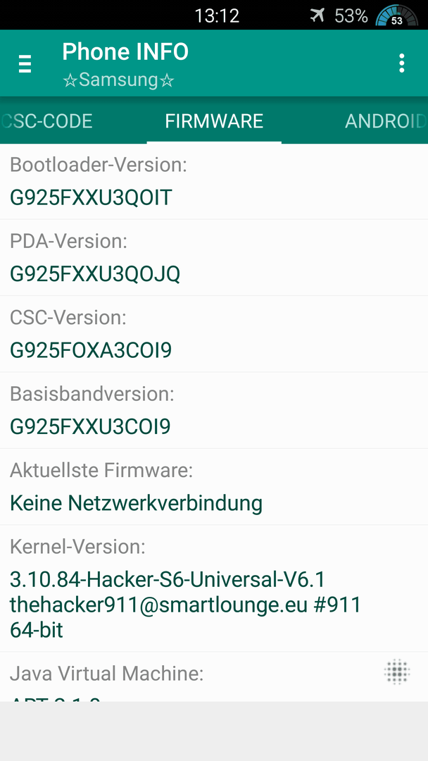

EDIT : sorry,ich habe beim CSC Code geschaut , jetzt habe ich bei der Firmware geschaut, hier hänge ich mal einen screenshot an .
Also kann ich jetzt die neuste einteilige nach einem fullwipe flashen und dann ist alles weg oder ?

Nein, das wird schon richtig sein. Und Baseband (Modem) hat nichts mit dem CSC zu tun.
Du kannst es mit einer einteiligen und Full-Wipe probieren, lade dir aber schonmal die 4-teilige runter. Ich würde direkt die 4-teilige nehmen.
Und bitte beachten, dass die nicht älter sein darf, als die aktuell installierte.
