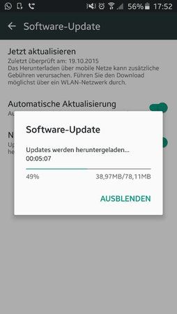

Bei mir auch OTA, heute früh nichts, jetzt eben erneut gesucht. Lädt gerade herunter: 78,11 MB
Bei mir auch
