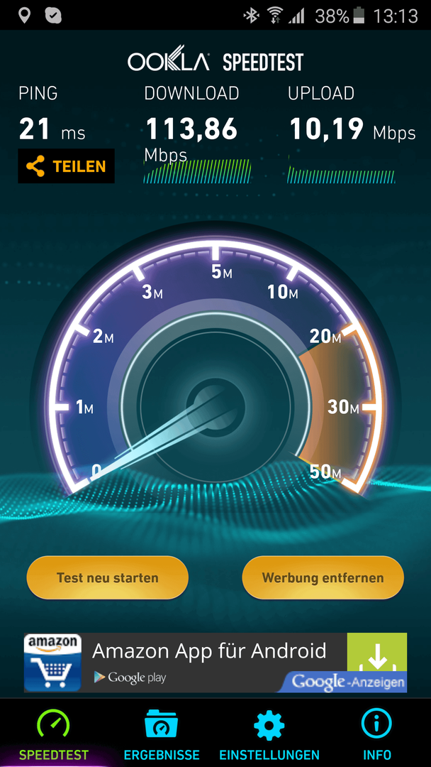

In Kombination mit der Horizon Box von Unitymedia läuft es bei mir bisher richtig gut, insbesondere im 5ghz Bereich. Würde sie AC beherrschen wäre sicher noch einiges mehr drin.

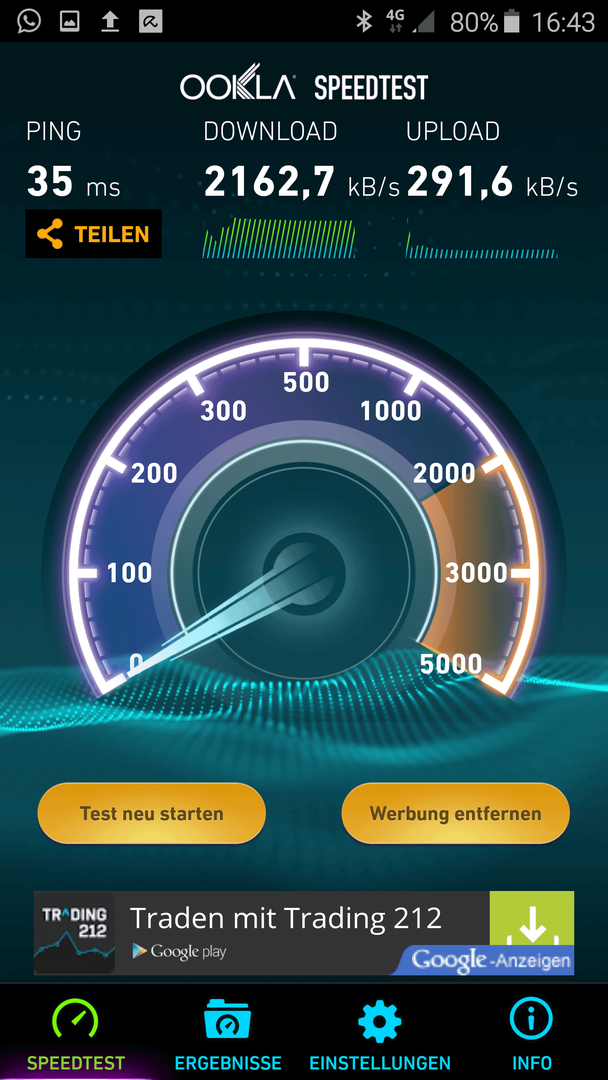

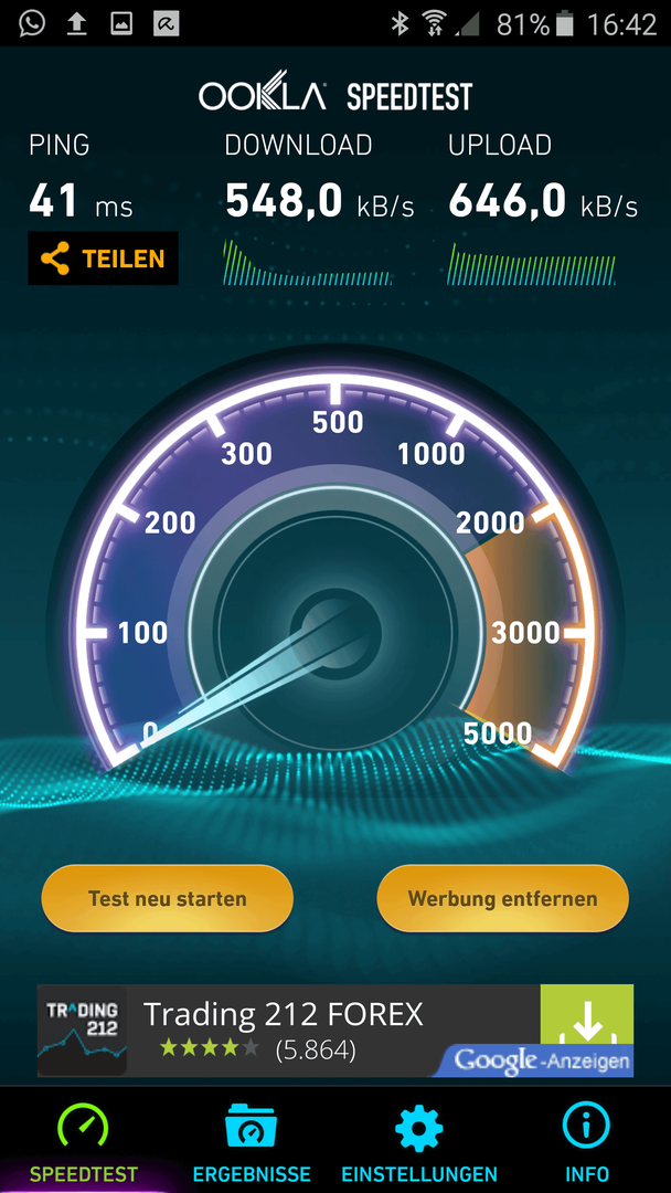

Bei mir ist das W-Lan auch langsam Wo ich aber der meinung bin. Wo ich es am ersten Tag hatte. Und die ganzen Apps wiede geladen hatte. Ging das echt schnell. Nur jetzt ist das echt sehr langsam. Dafür das ne 25K Leitung da ist das am Handy aber mal sehr mager. Verbunden bin ich mit der Easybox 803 von Vodafon . Habe auch schon ver. Kanäle durch. Immer das gleich recht langsam. Da bin ich mit dem LTE schneller. Wobei das hier in der Budde auch nicht den besten Empfang hat. Siehe Bilder.
Wie gesagt wo ich das ganz neu hatte. War es ech mal flink im W-Lan aber nun. So ne App aus dem Store 3 - 5 Mb oder die Updates der Apps das kann sich schon mal in die länge ziehen..
Das erste Bild ist W-Lan das zweite LTE wie gesagt hier in der Budde auch langsam normal 16K
Woran kann das nun aber liegen. Das das W-Lan am Handy erst super war und nun so langsam? Hatte ich beim S5 auch schon.
Manchmal hilft es wenn man die Wlan Verbindung aus den Einstellungen löscht und wieder neu einrichtet - warum auch immer.
Auch schon gemacht. Hat keinen Erfolg gebracht.
Lade dir mal bitte diese App aus dem Store runter und schau mal was für Werte dein Handy so ausspuckt.
Damit siehst du auch wie viele andere WLANs in der Nähe sind. Evtl. hast du eine Überschneidung deiner Kanäle mit den der Nachbarn.
Wifi Analyzer - Playstore
Evtl noch interessant zu wissen ob du das 2,4Ghz Netz oder 5Ghz Netz nutzt.
