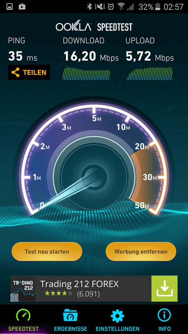

Ich lag gestern bzw. heute fürhmorgen so im Bett konnte nicht pennen. Und dacht ach mach noch mal nen Speedtest. Und nanu.. Download 16K also um welten besser. Hm..
Dann nen großes Spiel aus dem Playstor geladen ~800MB und 3 MB/sek also so wie es sein sollte mit meiner Leitung.
Und nu das komische. Ich habe nichts gemacht. Rein gar nichts. So nun teste ich wieder. Und mööpp.. das gleiche spiel wieder sau langsam.
Und jetzt die Frage warum :confused2::confused2:
*Edit*
Heute noch mal nen Test gemacht. Alles so wie es sein sollte. Ohne macken oder Fehler oder langsam. Jetzt frage ich mich aber echt. Woran das liegt. Denn wie gesagt weder am Router noch am Handy habe ich irgendwas gemacht.
