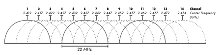

Kanal 3 muss aber selbst dann nicht die beste Wahl sein, wenn sich auf Kanal 1-6 andere Access Points tummeln.
Habe mal Bild dazu angehängt. Es kann also sogar besser sein, sich mit einem oder zwei Teilnehmern Kanal 11 zu teilen...

Bei mir sieht es so aus
Kanal 1 == 1X belegt
2-4 bin ich nur ich auf 3
5 == 1 x
6 == 3 x
7 frei
8 == 1 X
9 frei
10 == 1 x
11 === 2x
bis 13 frei
Ist die 3 immer noch nicht gut , oder in diesen Fall ,OK???
ja dann würde ich auf die 1 gehen. da bei Kanal 3 du 5 Überlagerungen hast. soweit die Theorie. da das aber noch von weiteren Faktoren abhängt
....kannst du es nur probieren wo es am besten ist.
Danke dann werd ich mal bissel experimentieren
