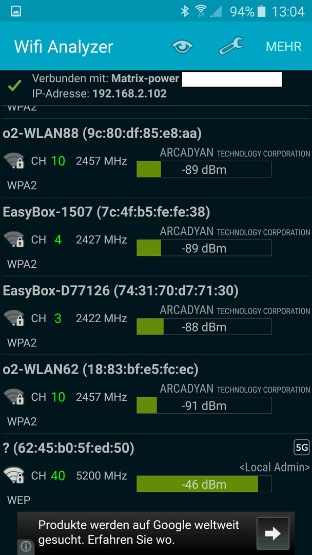

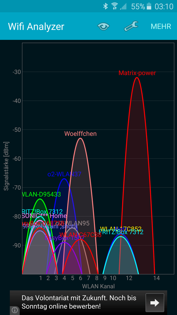

Die App hatte ich auch schon mal. Ich habe hier schon so ein par W-lans^^. Ich habe auch schon alle Kanäle durch. Die Xbox und mein TV, AVR die auch über W-Lan dran sind haben keine Probleme im Netz. Und wie gesagt es lief ja auch mal Top und ich hatte bis dahin ja auch nichts am Router geändert. Erst als es so super langsam wurde. Habe ich mal mit dein Einstellungen gespielt.. aber wie gesagt. Nichts ändert sich.
Der Router sendet auf 20 Mhz.
Hui, da ist ja wirklich nichts mehr frei xD
Gut das ich nicht in der Stadt wohne ;)

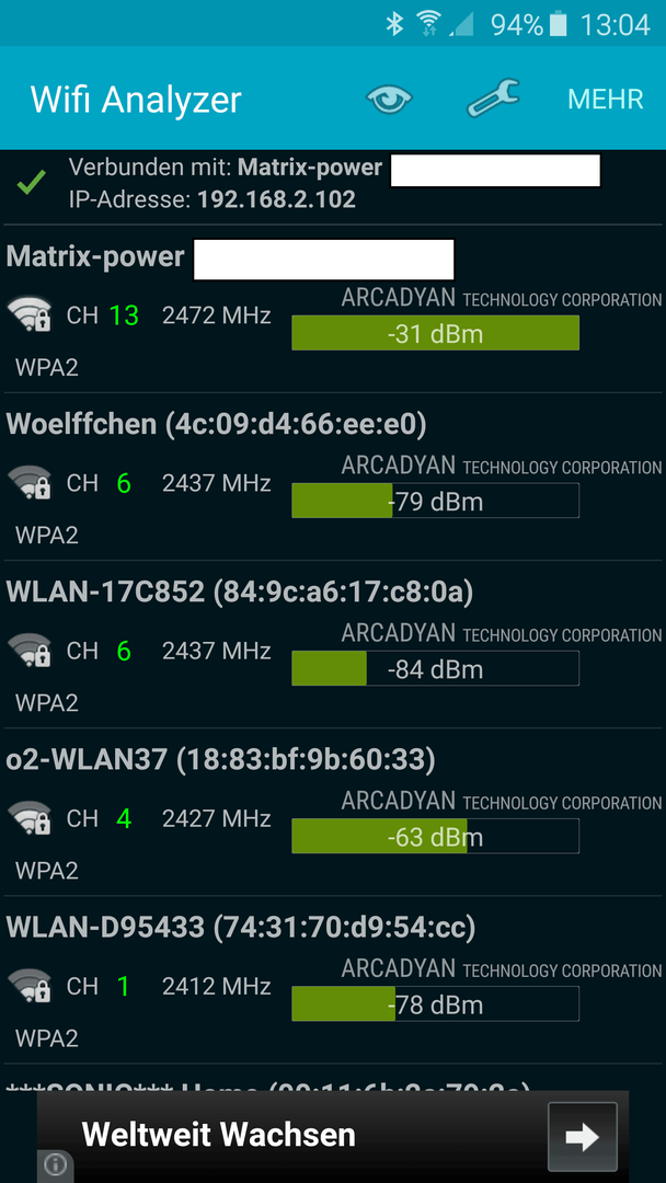

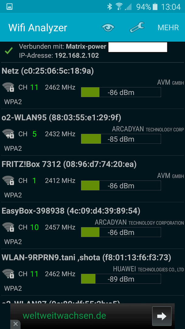

Kannst du evtl noch ein Screenshot der anderen Ansicht machen? Jene wo die Signalstärken in dB angezeigt werden?

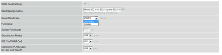

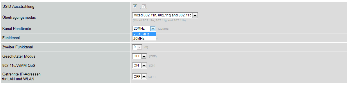

Die Option auf 5 Ghz zu wechseln hast du mit der Vodafone Kiste nicht, oder?
Moin ich denke mal das du das hier meinst. @ Signal Und nein in der Box kann ich dann nur noch 20/40 mhz einstellen. Aber auch das bringt keine Lösung^^
