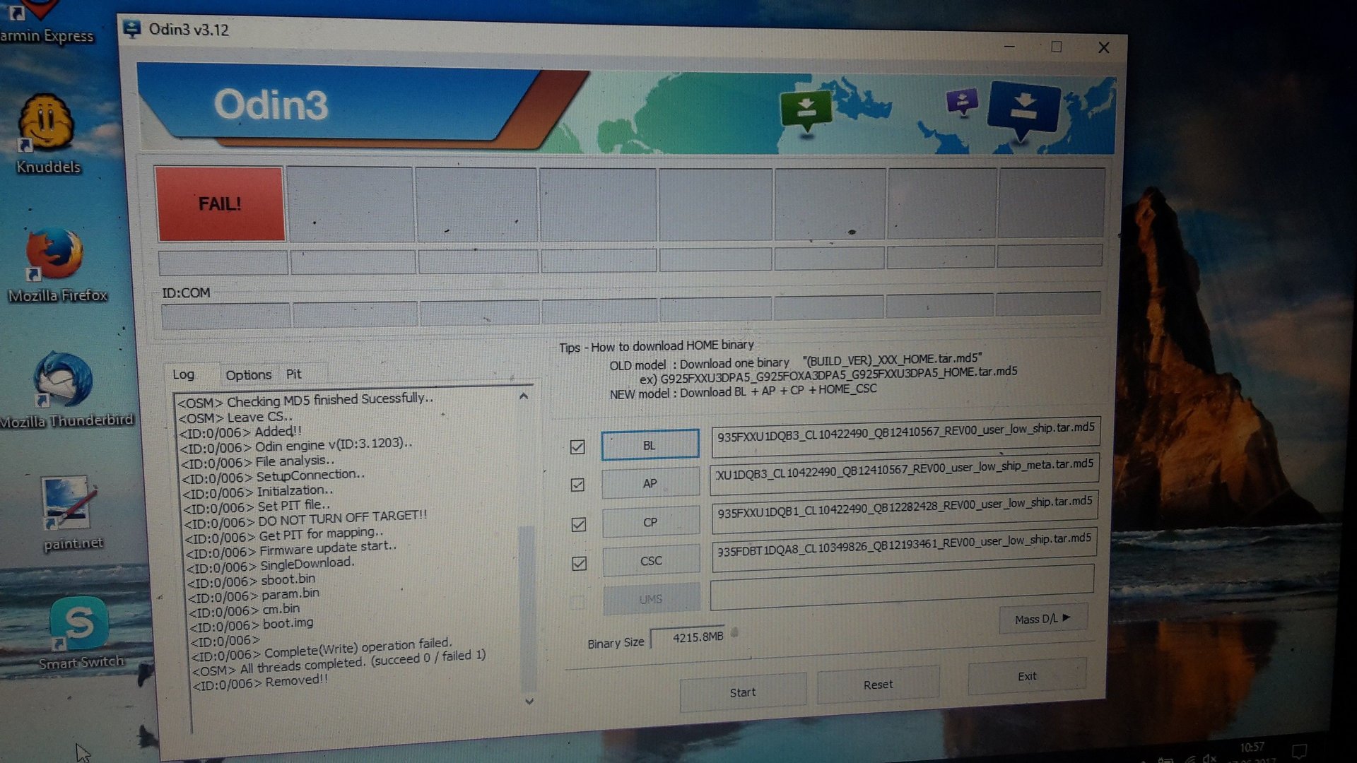

Ich wollte, nachdem ich die Meldung mit der NotfallWiederherstellung bekommen habe, die Firmware über Odin flashen. Habe alles wie in der Anleitung gemacht und dann kam der Fail (siehe Anhang )
Kann mir jemand helfen?

Hast du Odin als Admin gestartet? Die Häcken bei "Options" so lassen wie sie sind
ja hab ich :-/
EDIT: Ich habe gerade nochmals versucht eine Firmware zu flashen und bei der system.img kommt das FAIL...
