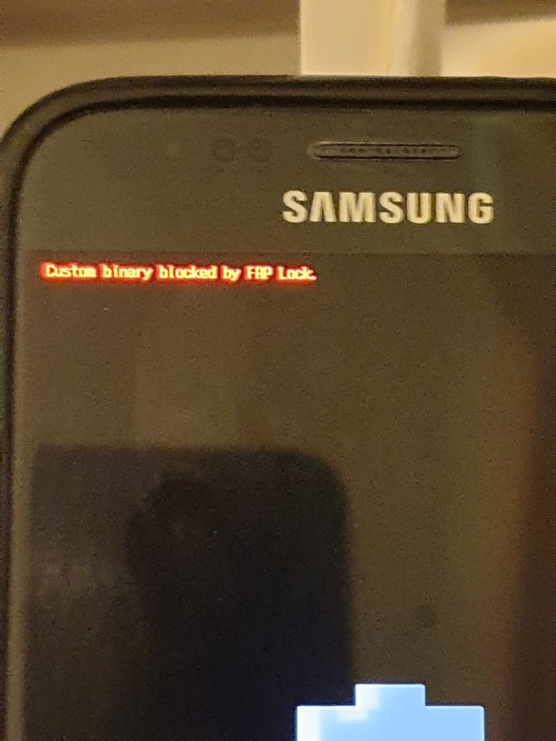

bei unserem Samsung Galaxy S7 bleibt es nach einem Hardreset, weil das Handy nicht mehr korrekt funktionierte, beim Starten mit der Fehlermeldung "Custom binary blocked by FRP Lock" in roter Schrift oben links hängen.

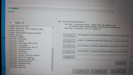

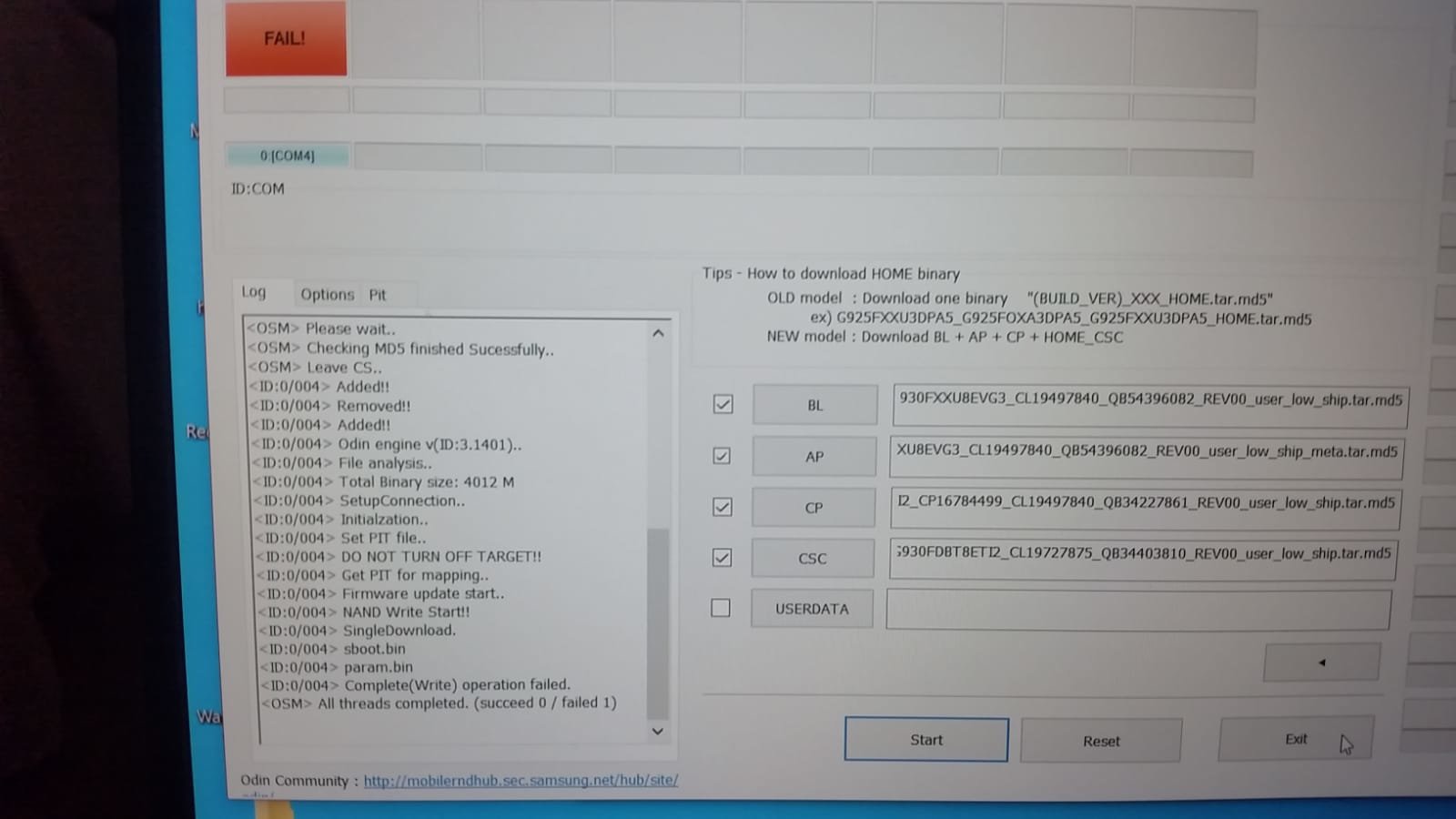

So, wir haben noch einmal alles durchgeführt und leider klappt das Einspielen des CustomRoms StockRoms weiterhin nicht.
Das Handy bleibt beim Einspielen im Downloadmodus und zeigt keine Änderung des Status.
Im ODIN zeigt er beim Versuch dies einzuspielen die FAIL-Meldung.
Ich habe die Bilder mal dazu angehangen.

@DarkNazgul
das Bild des Smartphones war als Odin abgebrochen ist?
Ja, das Bild des Smartphones ist so als es beim Update mit ODIN abgebrochen hat.
Es waren dabei die Packet BL, AP, CP und CSC ausgewählt.
Ich weiß, dass normalerweise ein Updatebild sich zeigen sollte. Dies passiert aber nicht, wenn alle Pakete ausgewählt sind.
Das Updatebild auf dem Smartphone erscheint allerdings wenn man zBspl nur BL in ODIN eingestellt hat und das Update ausführt. Dies bricht er allerdings bei der Mitte ebenfalls ab.

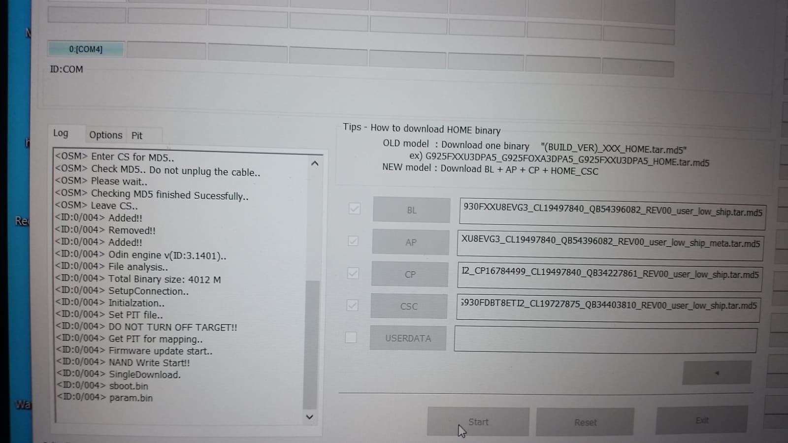

Wie lange dauert es von "param.bin" bis Odin abbricht?

Ich versuche es anders zu erklären. Wenn alle Pakete wie in Bild 1 ausgewählt sind und die Installation gestartet wird, dann bleibt das Handy wie in Bild 2 und es ändert sich nichts. Mit anderen Worten, dass Installationsbild, welches Du erwarten würdest und auch wir von den Videos kennen erscheint auf dem Handy erst garnicht.
Man sieht als Ergebnis dann nur den LOG im ODIN. (siehe auch Bild1)
Etwa 5 Minuten.

@DarkNazgul
OK, läuft also in Odin wohl in ein Timeout.
Hm, ob sich da eine Reparatur nicht lohnt?
Ich würde jetzt blind auf einen Fehler des Flashspeichers oder des SoC tippen

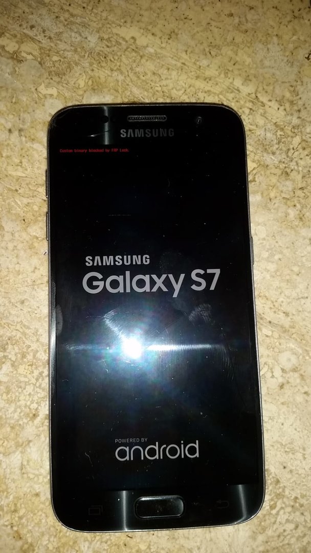

Ich hänge mich mal hier rein. Meine Mutter kam mit der selben Meldung zu mir. War mein altes Gerät, aber alles stock, nicht gerootet, keine custom rom, gar nix. Wahrscheinlich wahr das Akku leer und es musste neu gestartet werden. Und dann sowas. Ist auch noch der Original Akku drin, der natürlich auch nix mehr taugt. Ob der vielleicht irgendwas zerschossen hat?

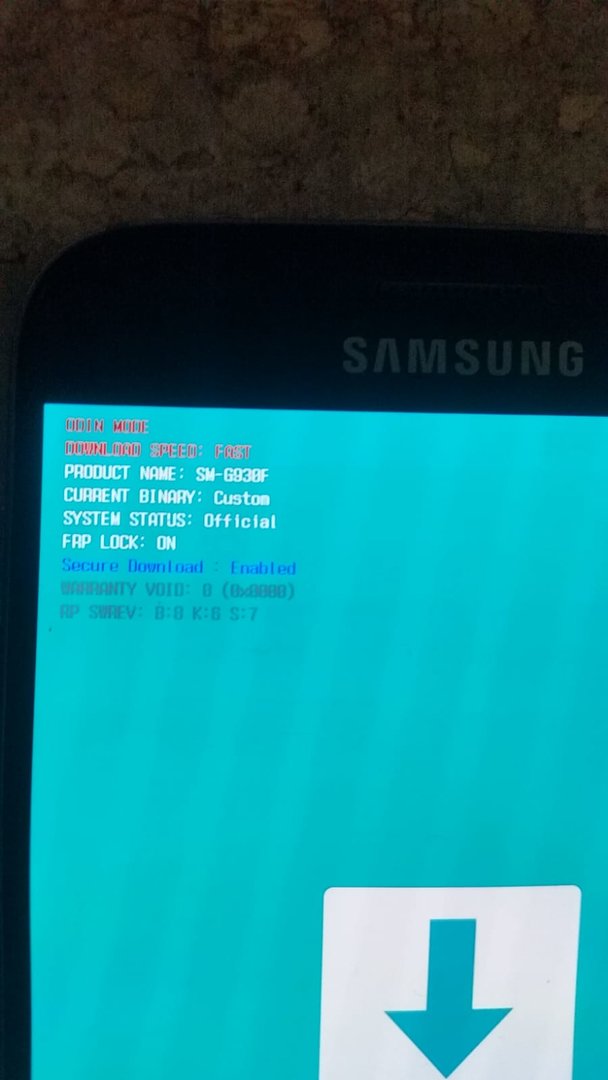

Und wie bring ich das Gerät in den Downloadmodus? Punkt 1 bei Odin.
