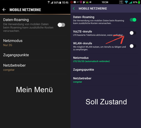

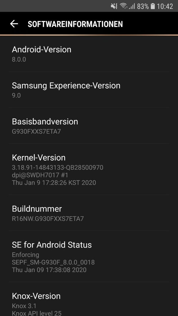

Ich habe ein S7 direkt von Congstar mit deren Firmware. Jetzt schaltet Congstar für alle LTE frei (bei mir schon passiert) und auch VoLTE und WiFi Calling.
Leider habe ich in den Einstellungen mit der Congstar-Firmware aber diese Einstellungen nicht (siehe Anhang), während sie in der DBT-Version vorhanden sind. Ich bin nun etwas Ratlos. Soll ich die Firmware auf die DBT-Version flashen, oder ist zu erwarten, dass Congstar da ein Update für ihre eigene Firmware bringt? Ich hatte auch schon direkt bei Congstar im Forum gefragt, aber die schoben dieses "Problem" auf Samsung, dass diese das Updaten müssten. Das ist aber glaube ich Quatsch.

Das ist schon richtig. Samsung muss das mit VoLTE und VoWIFI in die Firmware einbauen. Genauer gesagt die Konfigurationseinstellungen dafür in die Congstar CSC.
Beim S7 wird das denke ich zu 98% nicht mehr passieren, dafür ist es viel zu alt.

Ich habe die DBT Firmware (von Setpember 2020) drauf, aber es geht nicht. Congstar selber sagt dass es erst ab dem S8 zusammen mit Congstar geht.
Prinzipiell kann mein S7 VoLTE, mit meinem alten originalen Telekom Vertrag gings ohne Probleme, jetzt mit meinem neuen Congstar Vertrag nicht mehr.
