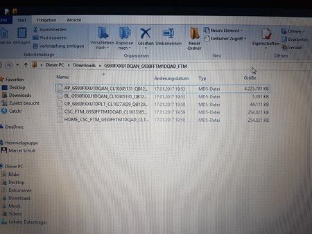

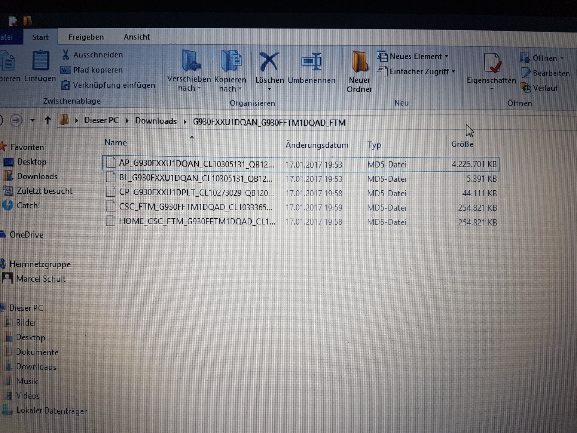

Ok. Was hast du versucht zu flashen? TWRP mit Odin? die komplette Samsung Firmware mit Odin?
Firmware
Bl
AP
CP
CSC
@Masi-Kfz
Ok,
war das das erst oder das zweite flashen? Beim ersten mal ist ja alles abgestürzt, was hast du da geflasht?
Welche Firmware hast du denn jetzt genau genommen, wie heißen die einzelnen Dateien genau (AP..., CP... usw.)?
Alles

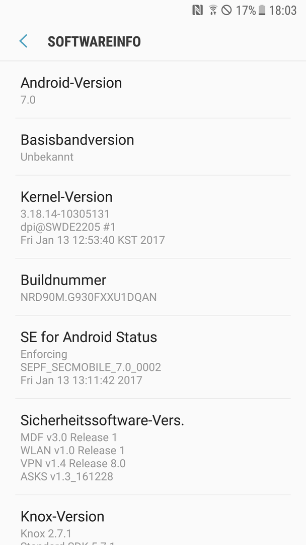

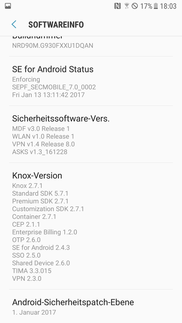

jetzt mal bitte einen Screenshot von Einstellungen - Telefoninfo - Softwareinformationen.
Bitte so, dass man alles erkennen kann .

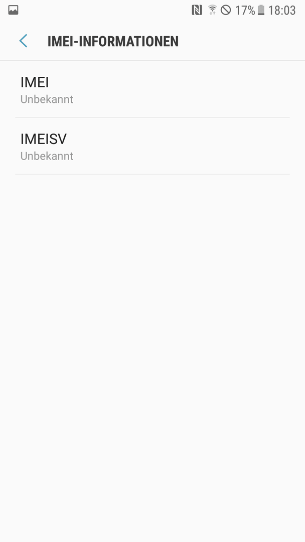

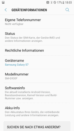

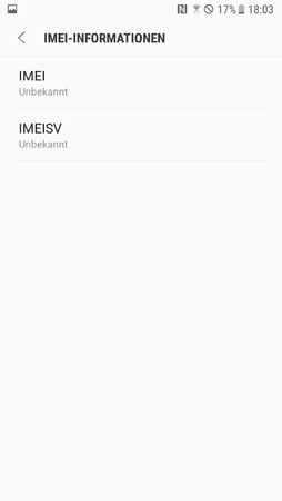

Schaue bitte zusätzlich mal unter Einstellungen - Telefoninfo - Status - IMEI Informationen
ob dort deine IMEI des Geräte angezeigt wird und nenne mir die ersten 4 Ziffern/Buchstaben.
So

Nutze bitte nochmal Odin wie in der Anleitung beschrieben, allerdings nimmst du nur die CP_G930F.... Datei im CP Slot.
Die anderen Slots bleiben leer.
Schaue danach wenn das erfolgreich war schaue noch mal nach der IMEI.
Reaktionen: Beutelbär
Ok mache es sofort
[doublepost=1518977147,1518977051][/doublepost]Bleibt gleich ..
Mir ist eben aufgefallen das beim bl seit Fehler Meldung kommt bei allen anderen nicht
@Masi-Kfz
Was für Fehlermeldung?
