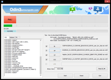

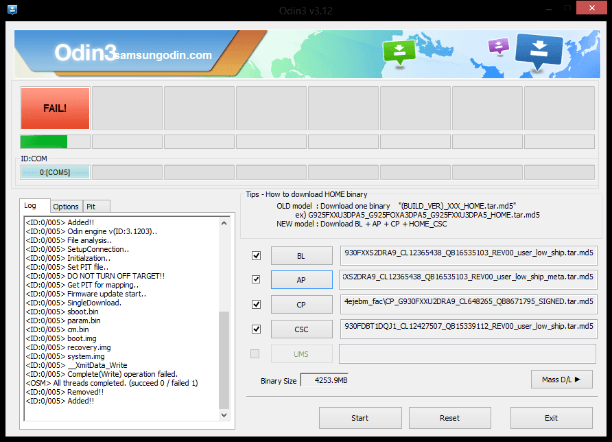

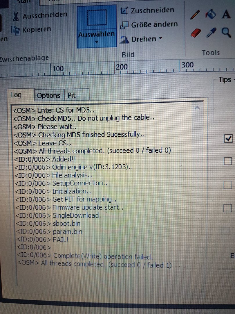

@Masi-Kfz
du solltest die CP Datei in den CP Slot. alle anderen leer lassen.
hattrew ich davor gemacht bliebv alles unverändert aber du fragtest nach der fehlermeldung bei bder bl datei
ok
[doublepost=1518979768,1518979486][/doublepost]das dauert 2 std haste nen anderen link
@Masi-Kfz
also bei mir dauert das keine 10 Minuten, obwohl er nur mit etwa 32Mbit/s von max 200Mbit/s lädt.
komisch
@maik005
welches der beiden csc dateien ?
@Masi-Kfz
Flashe dann mit Odin die AP, BL, CP und CSC_DBT Dateien.
