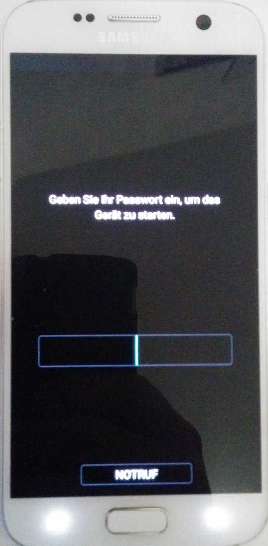

habe dann mal gleich SuperSU hinterher geflasht, jetzt häng ich nicht mehr im Bootloop, aber es geht trotzdem nicht mehr weiter.
Jetzt kommt folgendes:
zwischenablage01-jpg.597436
ich habe aber nie ein Passwort festgelegt?!
kann mir jemand helfen?
das problem mit dem Passwort ist behoben, hab einfach: default_password eingegeben.
Jetzt gibts noch das problem im TWRP zu lösen
Hab den Fehler gefunden, ich bin bei Wipe nicht explizit auf "Wipe Data" wo man danach manuel "yes" eintippen muss gegangen.
Habs wohl zu schnell überflogen.
