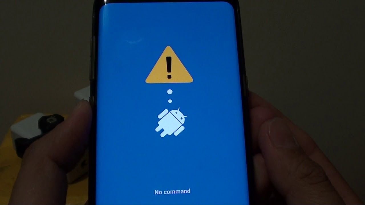

Könntest du mal ein Foto von dem "no commond" und dem gelben TWRP machen?
Reaktionen: maik005
Hier ein Beispiel von no command, ist nicht mein Handy sondern fix aus dem Internet genommen.
Beim twrp tu ich mich gerade schwer nen Bild machen zu können. Im Prinzip könnt ihr es euch so vorstellen, statt wie es eigentlich ist (schwarz blau) ist es nun in einen gelb grün farbschema (mehr gelb) und du kannst eben nix machen. Außer mit der Power Taste den Bildschirm sperren und wenn er gesperrt wurde, müsste man ja eigentlich von links nach rechts swipen zum entsperren. Geht aber nicht da, der Touchscreen nix mehr macht.

@Robby_deluxe
Das no command ist normal, kommt aber von der installierten Stock Samsung Recovery.
Wie gesagt aus meiner Erinnerung ist das mit gelbem Bildschorm bei falscher TWRP Version gewesen. Hatte ich beim S7 auch mal.
Ich glaub da hatte ich versehentlich eine TWRP für das S7 EDGE genommen:confused2:
