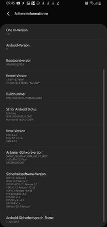

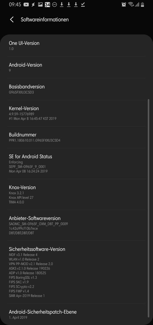

Ich habe es jetzt geflasht bekomme aber die Meldung nicht im Netz registriert sobald ich telefonieren möchte und es besteht keine Internet verbindung
Zeig mal den.
Und schau ob du eine IMEI siehst.
(Telefon App *#06# )
Die Imei sehe ich jedoch wurde dıe ja in der Werkstatt geaendert.

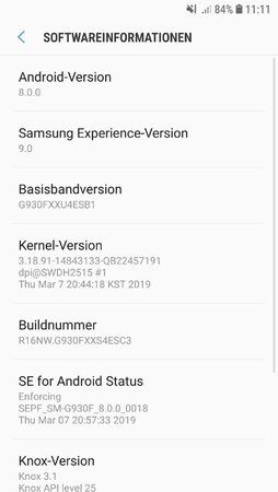

[doublepost=1556957641,1556957549][/doublepost]Habe DBT aus Deutschland installiert.
@ChepChep
Geht doch.
