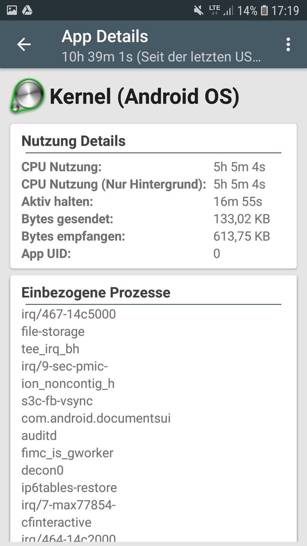

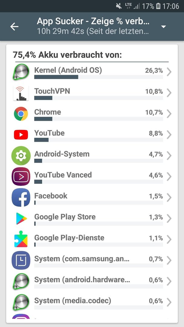

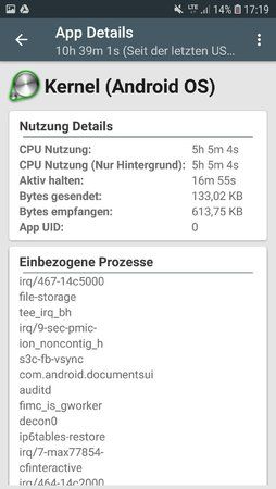

Wären die ROOT Recht noch völligst da oder würde Knox einfach nur sehen dass es gerootet wurde? Ich habe derzeit ein Problem mit meinem Kernel, weil es an meinem Akku saugt. Ich würde gerne wissen ob es durch das Flashen behoben würde oder eher nicht?
Ist es nicht möglich zu entrooten um von 8.0 auf 8.1 zu updaten?

Würde mit dem Flash auch das Kernel Problem behoben sein oder eher nicht.
Mein Kernel saugt an vielen Prozessen.
GSam Labs - Battery Monitor - Exportiere Daten
Kernel (Android OS)
02.05.2019 17:17:37
Nutzung Details
CPU Nutzung:5h 5m 4s
CPU Nutzung (Nur Hintergrund):5h 5m 4s
Aktiv halten:16m 55s
Bytes gesendet:133,02 KB
Bytes empfangen:613,75 KB
App UID:0
Wakelock Details
Einbezogene Pakete
Einbezogene Prozesse
irq/467-14c5000
file-storage
tee_irq_bh
irq/9-sec-pmic-
ion_noncontig_h
s3c-fb-vsync
com.android.documentsui
auditd
fimc_is_gworker
decon0
ip6tables-restore
irq/7-max77854-
cfinteractive
irq/464-14c2000
kauditd
sdcard
smdexe
com.samsung.android.communicationservice
dci_thread
iptables-restore
at_distributor
zygote
connfwexe
max77854_haptic
jbd2/sda3-8
jbd2/sdd1-8
ueventd
chimera_daemon
kswapd0
surfaceflinger
watchdogd
exynos_hp
watchdog/0
watchdog/1
watchdog/2
watchdog/3
watchdog/4
watchdog/5
watchdog/6
watchdog/7
sh
cbd
cmd
lmkd
logd
netd
spi0
spi1
spi3
spi4
spi9
vold
/init
rcu_preempt
ddexe
hwrng
rcu_sched
com.android.chrome
jbd2/sda13-8
jbd2/sda15-8
jbd2/sda20-8
kthreadd
mc_fastcall
kbase_event
installd
kworker/0:0
kworker/0:1
kworker/0:2
kworker/0:3
kworker/0:4
kworker/0:5
kworker/0:6
kworker/1:0
kworker/1:1
kworker/1:2
kworker/1:3
kworker/1:4
kworker/1:5
kworker/1:6
kworker/1:7
kworker/1:8
kworker/2:0
kworker/2:1
kworker/2:2
kworker/3:0
kworker/3:1
kworker/3:2
kworker/3:3
kworker/3:4
kworker/3:5
kworker/3:6
kworker/3:7
kworker/4:0
kworker/4:1
kworker/4:2
kworker/4:3
kworker/4:4
kworker/4:5
kworker/4:6
kworker/4:7
kworker/5:0
kworker/5:1
kworker/5:2
kworker/5:3
kworker/6:0
kworker/6:1
kworker/6:2
kworker/6:3
kworker/6:4
kworker/6:5
kworker/6:6
kworker/6:7
kworker/7:0
kworker/7:1
kworker/7:2
kworker/7:3
com.samsung.android.authfw
healthd
irq/6-arizona
intr_syncd
zygote64
irq/1-abov-touc
android.hardware.bluetooth@1.0-service
irq/8-hrm_senso
irq/334-152e000
ksoftirqd/0
ksoftirqd/1
ksoftirqd/2
ksoftirqd/3
ksoftirqd/4
ksoftirqd/5
ksoftirqd/6
ksoftirqd/7
migration/0
migration/1
migration/2
migration/3
migration/4
migration/5
migration/6
migration/7
irq/594-sec_ts
diagexe
storaged
webview_zygote32
kworker/0:0H
kworker/0:1H
kworker/0:2H
kworker/0:3H
kworker/1:0H
kworker/1:1H
kworker/1:2H
kworker/1:3H
kworker/2:0H
kworker/2:1H
kworker/2:2H
kworker/2:3H
kworker/3:0H
kworker/3:1H
kworker/3:2H
kworker/3:3H
kworker/4:0H
kworker/4:1H
kworker/4:2H
kworker/4:3H
kworker/5:0H
kworker/5:1H
kworker/5:2H
kworker/6:0H
kworker/6:1H
kworker/6:2H
kworker/6:3H
kworker/7:0H
kworker/7:1H
kworker/7:2H
kworker/u16:0
kworker/u16:1
kworker/u16:2
kworker/u16:3
kworker/u16:4
kworker/u16:5
kworker/u16:6
kworker/u16:7
kworker/u17:0
kworker/u17:1
kworker/u17:2
kworker/u17:3
kworker/u17:4
exynos_hpgov
tee_scheduler
android.hardware.wifi@1.0-service
Bearbeitet von: Skyliner - Grund: Direktzitat entfernt. MfG Skyliner.
Tja, ne Garantie kann dir hier keiner geben. Kommt drauf an, was das fürn Kernel is. Wenns nen Custom Kernel is, dann dürfte die Wahrscheinlichkeit relativ hoch sein, dass dann dein Akku Drain weg is. Wobei auch ein Neuaufsetzen auch manchmal Wunder bewirken kann.

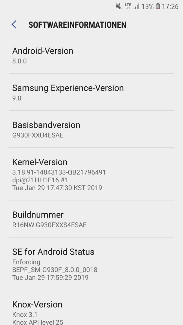

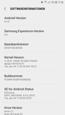

So.
Zum ersten: Du kannst nicht von 8.0 auf 8.1 updaten weil es fürs S7 kein 8.1 gibt.
Des weiteren hast du scheinbar die Stock ROM mit Stock Kernel drauf.
Durch flashen der aktuellsten Stock ROM ist das Gerät wieder auf Werkszustand, allerdings ist nachvollziehbar dass gerootet wurde. (Du wurdest geblitzt, hast Punkte bekommen, darfst aber noch fahren). Samsung Pay, Health und der Privat Modus im Samsung Browser wird nicht mehr gehen.

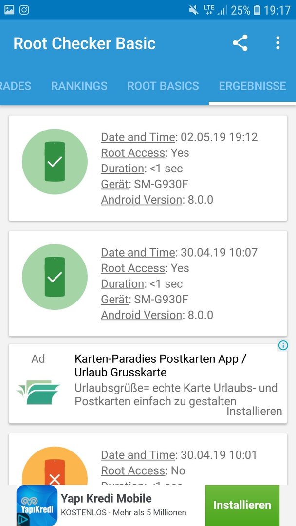

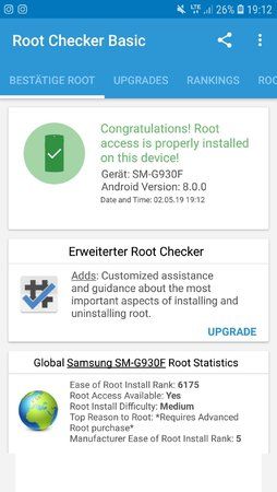

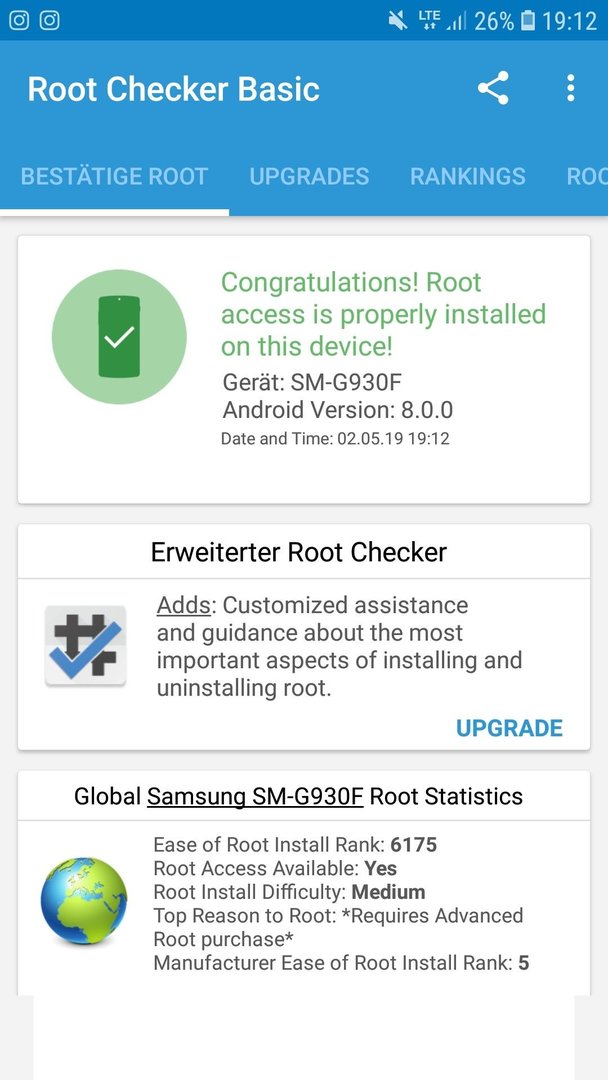

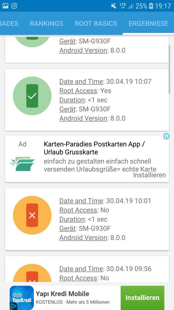

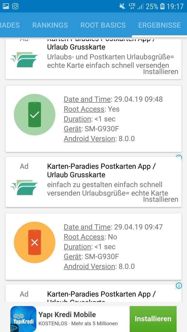

Manchmal tritt auch der Fehler auf, dass ich kein ROOT habe und dann nach einem Neustart erst.
