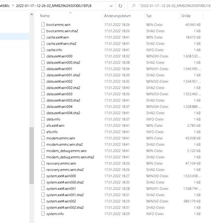

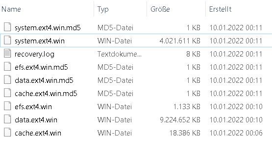

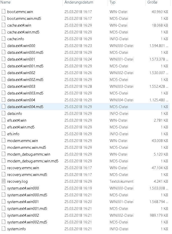

Das Backup hatte ich mit der älteren 3.0.1Version vonTWRP gemacht, diese konnte beim Restore aber weder die externe SD Card noch den USB Stick auslesen, das erklärt auch warum das erste mal es Probleme beim Restore gab. Habe dann die TWRP 3.6.0 geflasht und diese konnte dann alle Medien am Handy auslesen.
Hier die beiden Backupsinhalte als Foto eingefügt.
Es sind verschieden Datein, ich erstehe nicht warum TWRP sein eigenes Backup nicht richtig aufspielen kann.
und diese 1x lang und 3x kurz Vibration sagt mir auch nichts.
Vielleicht Jemand hier der es versteht?
Vielen Dank.
krockie schrieb:
Kann wer sagen was da schiefläuft warum TWRP seine eigenes Backup nicht richtig aufspielt.?
Genau das schreibt TWRP ins eigene recovery.log hinein und zwar sehr detailliert. Aus der Ferne kann dir keiner helfen, ohne eine Fehlermeldung zu kennen.
meinst du die Liste die während des Restorevorganges auf dem Bildschirm erstellt wird?
Wenn ja kam da etwas rotes (hab leider kein Foto von gemacht)
in etwa war der Wortlaut, Error...cant mount efsx ...
@krockie Das ist nur der Output, kein Log. Hauptmenü > erweiterte Einstellungen > Log erstellen
ok dies bedeutet, ich müsste den Restore Vorgang wiederholen und danach ein Log erstellen auswählen oder schon vor dem Restorevorgang?
Ich werde es später versuchen, jetzt nicht mehr.
Danke für den Tip
@krockie Du könntest auch unter /data/recovery nachsehen. Es gibt immer ein Log der aktuellen Sitzung und ein Log, welches forlaufend geführt wird.
Sie sind nur anders aufgeteilt, aber sie sind gleich. Eigentlich wird bei TWRP die Sicherung einer Partition auf Dateiebene (*.ext4.winXXX) in mehrere Splits (auch Tapes genannt) zu max. 1,5GiB aufgeteilt, sobald diese Größe erreicht wird. Kommt darauf an, was zum Ende dem Archiv hinzugefügt wird. Das macht die neuere Version bei dir offensichtlich nicht. Irgendwie schon merkwürdig, kann aber nicht die Wiederherstellung beeinflussen.

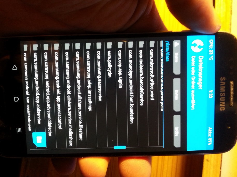

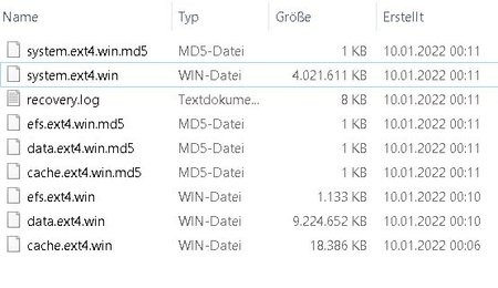

Ich habe dann nochmals einen Backup mit TWR3.6.0 gemacht und dabei alles was möglich war ausgewählt.
Diesen kann es wiederherstellen. Siehe auch Fotos
Ich belasse es jetzt dabei, das ist verrückt für einem Telefon soviel Zeit zu invetsieren ohne zu wissen was da genau passiert.
