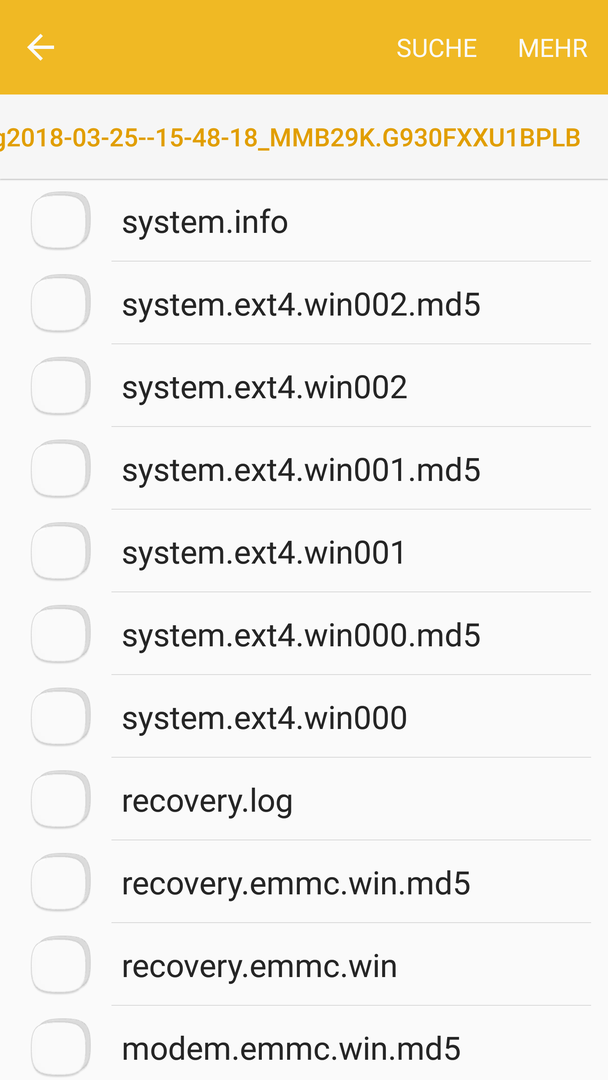

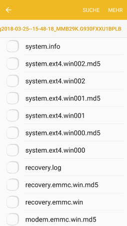

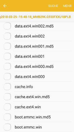

Hallo habe ein Problem wo ich nicht weiterkomme.
Habe Samsung s7 mit Android 6.0.1.
Musste es wegen Fehler überschreiben. Jungfräulichen vom Stockholm einspielen ist kein Thema.. Aber ich möchte meine sicherun/Backup die ich gemacht habe wiederherstellen. Weil das so einiges ibesonderes gibt.
In der Vergangenheit hat es schon geklappt
Ich weiß aber nicht mehr wie. Ich meine den backup damals mit nandroid gemacht zu haben und habe jetzt Titanic backup oder TWRP
Das Backup ist kein ZipDatei. Es besteht aus vielen Einzelteilen wie .md5 dateien siehe auch Foto.. Wie kann ich dieses backup nun auf das systemlaufwerk einspielen?
Root usw ist schon. Welches Tool ist in der Lage diese Dateien aufzuspielen. Die o.g. beiden tun das nicht. Nandroid gibt es nicht. Kann man diese so aufbereiten das Oden aus aufspielen könnte.
Vielen Dank

@krockie Auf dem Screenshot sind Backups zu sehen, die mit TWRP angelegt worden sind.
Ein sog. Nandroid-Backup (NAND-Backup) ist der allgemeine Begriff für ein Backup eines NAND-Flashspeichers mit AndroidOS, wie also z.B. in deinem Handy. Es gibt kein besonderes Programm, das dir ein Nandroid-Backup anfertigt. Jedes Backup deines Handys ist ein Nandroid-Backup.
TWRP findet das Backup nicht? Dann müssen die einzelnen Dateien in den richtigen Ordner verschoben werden. TWRP sucht nur in dem Pfad nach Backups, der auch von TWRP selber dafür angelegt wurde (interner Speicher/SD-Karte): /TWRP/BACKUPS/<Seriennr. Handy>/*

Vielen Dank für die Infos.
Einzeln rüberkopieren bzw. verschieben ist nicht ohne weiteres möglich.
Ich kann ja keine Dateien überschreiben die am laufen sind und im Recovery Modus ginge es evtl. mit TWRP aber das würde ich wahrscheinlich niemals hinkriegen dass alle Dateien an der richtigen Stelle sind .Ich meine ich hätte das schon mal geschafft, aus dem dem laufenden System mit einem Restore-Software , gestartet und es hat das Gerät runtergefahren und dann im Rovoer-Modus die Dateien schön ordentlich rüberkopiert.das dann automatisch alles rüberkopiert hat. Ich weiß nicht mehr welcher App das war. Das Betriebssystem das eigentlich noch lief habe ich beim experemintieren zerschossen und gelöscht. Ja es lief noch, nur kam immer die Meldung auf dem Bildschirm Google Play-Dienste angehalten und das Handy wurde heisser und heisser. Es war kaum möglich irgend etwas anderes auszuwählen weil diese Meldung sich immer auf die oberste Schicht im Fenster gesetzt hat und nicht mehr wegklicken ließ. Meinen Recherchen zufolge soll es an einem fehlerhaften Update von Google Store gelegen haben. Leider habe ich nicht die "auf Werkseinstellung zurücksetzen gemacht, jetzt ist zu spät. Jetzt kann ich das Handy nur zum Telefonieren nutzen, beim Backupsystem ist u.a. das mächtige xprivacy dass ich mühevoll an einigen Tagen erfolgreich installiert hatte. Darum auch noch Android 6.0.1 drauf, weil xprivacy nicht mehr weiterentwickelt worden ist und ab der Android 7er Version den Dienst versagt.
Vielleicht schaffe ich es noch eine Lösung zu finden das es doch automatisch geht?
Es könnte ja irgendwie möglich sein die Sicherungsdateien mit Odin rüberzuspielen...

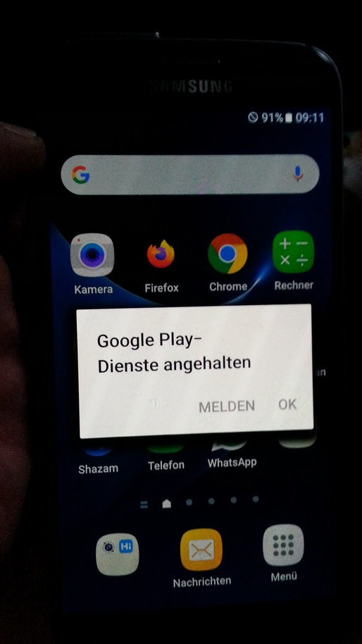

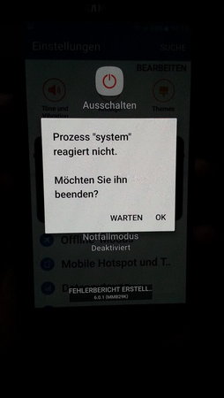

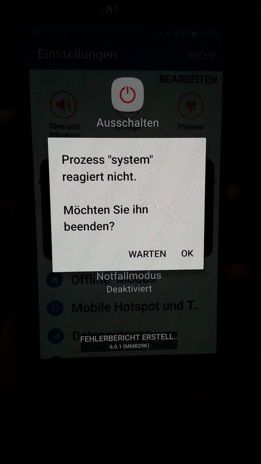

Ich hatte zuerst versucht die Sicherung vom laufendem System aus mit TWRP und Titanium wiederherzustellen, das klappte natürlich nicht.
Im Recovermodus von TWRP bekam ich den Ordner mit den Sicherungsdateien auf der SD Card nicht zu sehen (ist mir noch ein Rätsel)
Ich habe es dann nochmals auf einem USB Stick kopiert und diesen an den Smartphone eingestöpselt und siehe da der Ordner wurde angezeigt, das Wiederherstellen ging dann automatischinnerhalb von 6 Minuten war das alte System aufgespielt. 🙂
Danach habe ich einige Apps aktualisiert.
Vielen Dank nochmals an alle die mitgewirkt haben.
Google Play-Dienste habe ich nach den Updates der Apps deaktiviert, weil diese sich immer wieder Updaten wollte.
Vermutlich entstand auch diese in meinem 2. Beitrag oben genannte Fehler nach dem Update.
Warum das so ist wird wohl ein geheimis bleiben, auch das das Telfon immer heisser und heisser wurde war schon merkwürdig.
Deshalb habe ich einfach deaktiviert um nicht nochmal diesen schecklichen Fehler heraufzubeschwören.
