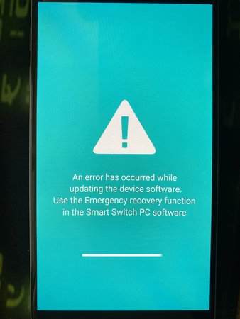

@Cloud Hi, ich habe exact das gleiche Problem wie BlueGen, nur dass diese Version bei mir auch nicht durchläuft. Aber bis hierher die gleichen Meldungen.
Mit dieser VErsion Download Galaxy S7 SM-G930F (DBT) G930FXXU8ETI2 in Samfw - Samsung firmware download
bekomme ich in Odin diese Meldung:
<ID:0/003> Added!!
<OSM> Enter CS for MD5..
<OSM> Check MD5.. Do not unplug the cable..
<OSM> Please wait..
<OSM> Checking MD5 finished Sucessfully..
<OSM> Leave CS..
<OSM> Please wait..
<OSM> Leave CS..
<OSM> Please wait..
<OSM> Leave CS..
<OSM> Please wait..
<OSM> Leave CS..
<ID:0/003> Odin engine v(ID:3.1401)..
<ID:0/003> File analysis..
<ID:0/003> skip file list for home binary
<ID:0/003> param.bin
<ID:0/003> modem_debug.bin
<ID:0/003> Home Binary Download
<ID:0/003> Total Binary size: 4005 M
<ID:0/003> SetupConnection..
<ID:0/003> Initialzation..
<ID:0/003> Get PIT for mapping..
<ID:0/003> Firmware update start..
<ID:0/003> NAND Write Start!!
<ID:0/003> SingleDownload.
<ID:0/003> sboot.bin
<ID:0/003> cm.bin
<ID:0/003> boot.img
<ID:0/003> recovery.img
<ID:0/003> system.img
<ID:0/003> modem.bin
<ID:0/003> cache.img
<ID:0/003> hidden.img
<ID:0/003> FAIL!
<ID:0/003>
<ID:0/003> Complete(Write) operation failed.
<OSM> All threads completed. (succeed 0 / failed 1)
Und jetzt hängt das Handy im nächsten Fehler (siehe Anhang) fest.
Hast du hier auch eine Lösung bitte?
Vielen Dank im Voraus
FabsP
Versuchs mal an einem anderen PC oder anderen USB Port.
@Cloud vielen Dank für die schnelle Rückmeldung. Habe es jetzt hinbekommen - allerdings nur mit Daten löschen. Ist aber nicht so wild. Fotos waren auf der SD Karte...
