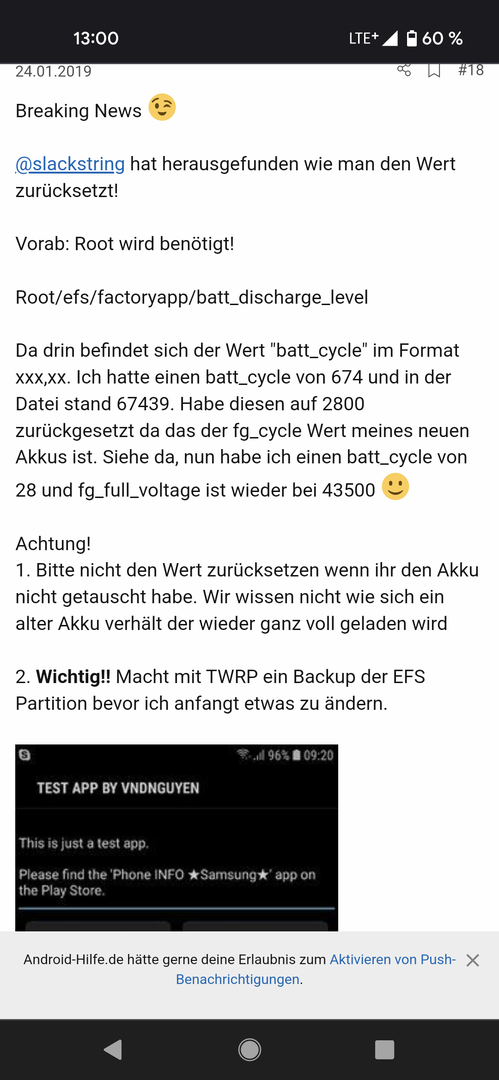

Ich hab gerade nochmal gelesen, dass man sagt das in efs/factoryapp/battery_discharge_level eine Datei liegt die heißt batt_cycle.
Wie wird diese editiert? Mit X-plore kann ich battery_discharge_level an tippen und als Text anzeigen und dort sehe ich halt 31364, was ja sich mit den 313 Zyklen gedeckt hat. Aber ist das überhaupt die richtige Datei?
Wo hast du das gelesen?
Ist falsch.
In der Datei befindet sich dieser Wert, ja.
Aber das ist direkt die Datei.
Ich hab das Tab gestartet und die Ladung hat bei 72% aufgehört zu laden.
Im S7 Thread, siehe Anhang

@optimus one user
Ich weiß halt nicht ob ich das falsch verstanden habe, aber dort steht doch, dass man im Verzeichnis Root/efs/factoryapp/batt_discharge_level eine Datei ist die batt_cycle heißt. Die Datei gibt es bei mir nicht, sondern nur batt_discharge_level wo dann halt 31364 drin stand, was ich editiert habe. Die Frage halt ob das so richtig war.
