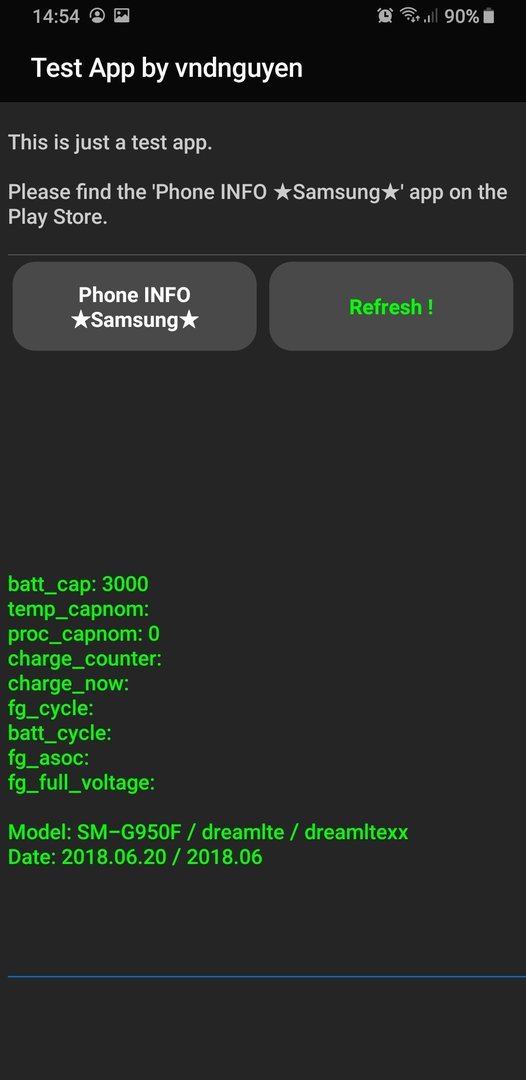

Habe die App installiert, leider bekomme ich keine Werte angezeigt außer "batt_cap: 3000".
Auch ein Neustart des Gerätes hat nicht geholfen. Muss ich irgendwelche besonderen Berechtigungen der App erteilen?

Sorry, hab vergessen dass die Werte seit einem Update nicht mehr angezeigt werden.
Also der Akku is zu 80% nicht original. Aber du kannst ja mal für root Zugriff sorgen und die Dateien manuell auslesen

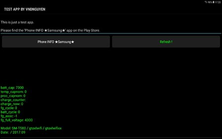

Egal welche App, es wird in Sam Phone Info und test App by vndnguyen immer null angezeigt. Und da zeigte es mir vorher ja die 313 Zyklen an.
dann ist da etwas deutlich falsch gelaufen.

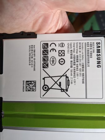

bist du denn sicher, dass der Akku nicht einfach billiger Schrott und defekt ist?
Ich hab den Akku von Schreiberelektronik gekauft und er wurde von ihm als Original verkauft. Sah auch zumindest original aus.

ok, dass hört sich schon einmal gut an.

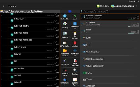

Ich hab jetzt mal geschaut, man kann unter /sys/class/power_supply/battery/battery_cycle die Zyklen an passen und die werden dann auch bis zum Neustart angezeigt und dann wieder auf null gesetzt. Unter battery_discharge_level, wo vorher die 31364 drin stand, passiert gar nix wenn man dort den Wert editiert. Der aosc wert stand auch schon auf -1, nachdem rooten. Irgendwie merkwürdig.
ist zu erwarten, du passt doch an der vollkommen falschen Stelle an.
Nee, ich hatte ursprünglich die Datei Root/efs/factoryapp/batt_discharge_level angepasst von 31364 auf 264 für 2 zyklen.
Dann hatte ich die Werte von Ace2Nutzer gesetzt. Und jetzt passiert beim editieren von batt_discharge_level gar nix mehr. Egal was dort eingetragen wird. Wenn man die Werte von Ace2Nutzer jetzt per Terminal ausführt, wird der batt_discharge_level sogar komplett auf 0 gesetzt, was ja auch logisch wegen dem Echo 0 Befehl.
Ich denke ich werde den Akku noch Mal von 0-100% laden und schauen was passiert. Eigentlich ist es nur wichtig das der Akku jetzt wieder mit 4,3V geladen wird.
