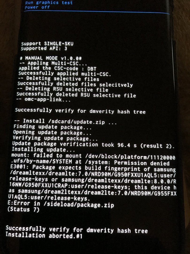

Genau das wollte ich auch aber es geht nicht habe ja diese Version eh schon bei mir drauf "Meine Version lautet G955FXXU1AQL5"
Nur AQL5 reicht nicht, muss schon die DBT sein!
@GaxOely
wie bekomme ich das noch raus ??
[doublepost=1518379691,1518377757][/doublepost]Das zeigt er bei mir an
@mblunck
Du hast schon DBT.
@GaxOely
Worüber reden wir hier?
Wie schon geschrieben, bezog sich mein Beitrag auf das S8+ des Nutzers. Dort geht es aktuell nur über den Umweg mit der Beta!
Wie schon vor deinem Beitrag von mir geschrieben.

Die Update.zip habe ich ja auch von xda aber wenn ich sie installieren will kommt halt diese Meldung Also was läuft da jetzt verkehrt ?
@mblunck Kann es sein, dass du ein S8+ hast und versuchst, die Datei vom S8 zu verwenden?
@mblunck
ähm. du hast die Update.zip für das S8 genommen statt der für das S8+ ?
Du hast ja das S8+!
