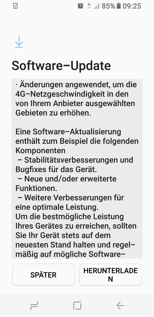

So neues Update für Vodafone Kunde.
Bin Vodafonekunde... ;)
Magst Du mehr verraten?
@Taba Neues Modem um die 4g/LTE Geschwindigkeit zu verbessern.
Reaktionen: 398580
Klingt gut. Danke!

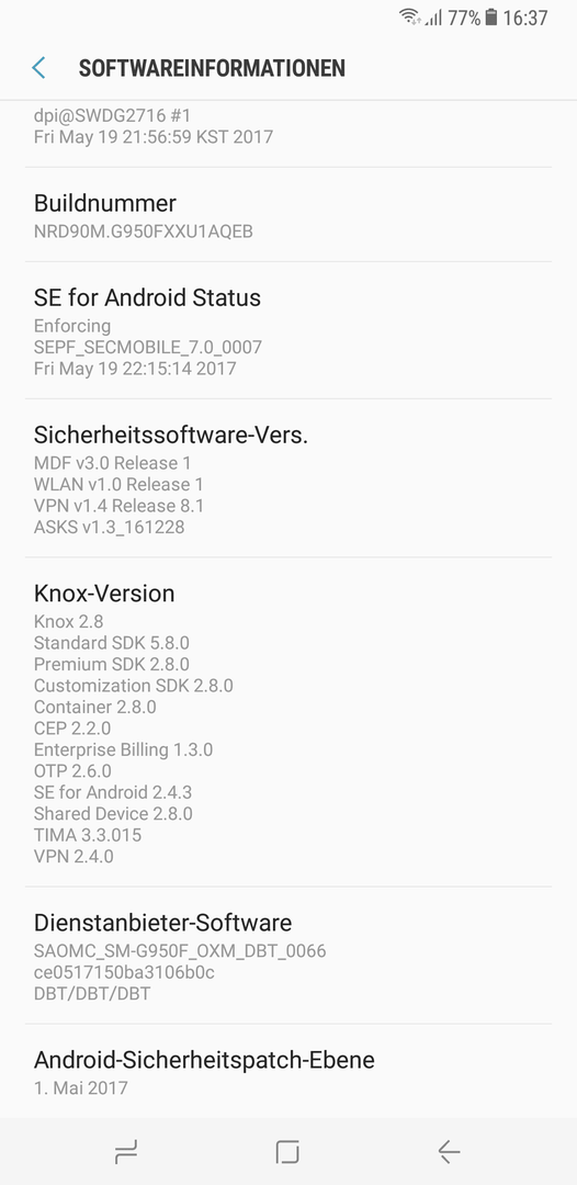

@lionscity93
Schau mal unter
Einstellungen - Telefoninfo - Softwareinformationen - Dienstanbieter Software
steht dort bei dir DTM/DTM/DTM ?
Meine Erfahrung mit dem Note7 war auch nicht wirklich positiv mit freier Firmware. Zwar funktionierte VoLTE, aber nicht zu allen Anschlüssen. Ich musste es von Hand wieder deaktivieren (VoLTE)
Ich werde es aber testen und berichten.
@maik005
bei mir steht dort DTM/DTM/MEO
Sind das die Reste der Portugiesischen Firmware?
# Ja, ist so! gerade selbst gefunden die Antwort.
@mr bo
Ja, die MEO bleibt permanent. Es ist aber so das du die volle DTM Firmware hast.
aber die Frage war an
@lionscity93
Besonders wichtig ist ***/***/DTM
Das DTM am Ende bedeutet dann das du JEDERZEIT wenn du eine Firmware mit der Multi-CSC ODX flashst du immer wieder auf das DTM Branding kommst.
Ja, bei mir läuft da DTM/DTM/DTM.
Was heisst das für mich wenn ich jetzt eine einteilige DBT drüberlaufen lasse?
Bearbeitet von: bandit1976 - Grund: Direktzitat entfernt, bandit1976
@lionscity93
Gibt nur die 4 Teilige. AP, BL, CP, CSC.
Mit eingelegter SIM Karte solltest du nach dem Flashen von AP,BL,CP, CSC_OXM (nicht die HOME_CSC) auf DBT/DBT/DTM kommen. Möglich wäre aber auch die XEU CSC.
Fakt ist aber. Wenn du wieder zur DTM CSC zurück willst musst du nur ohen eingelegte SIM Karte AP,BL,CP und CSC_ODX flashen. Dann ist das Gerät wieder auf DTM/DTM/DTM.

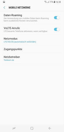

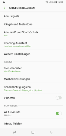

@lionscity93
Hier hast du Screenshots zur aktuellen DBT ;)
Screenshot_20170612-163750.png Screenshot_20170612-163809.png Screenshot_20170612-163821.png
