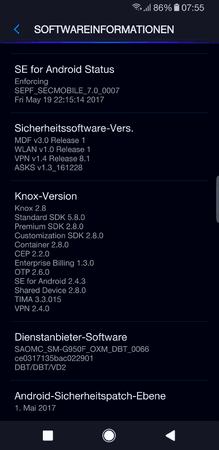

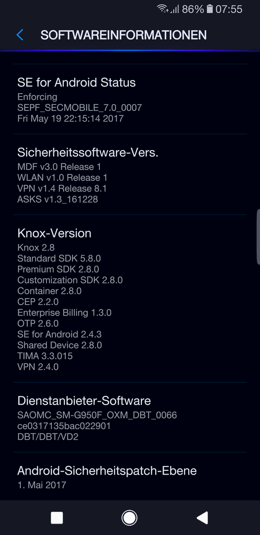

Moin @ all ...
ich wollte mein S8 auch debranden , war ein Vodafone Branding drauf.
Jetzt habe ich aber (siehe Screenshot) immer noch die Vd2 drauf ?
Meine Frage : Kann ich es irgendwie komplett auf DBT/DBT/DBT flashen ? Und wenn ja wie ? Oder soll ich es so lassen ?! Bekomme ich da noch updates?
Danke schonmal im Vorraus. P.S. meine Aktueller Betreiber ist O2 falls das noch wichtig ist. Greetz M@sta

Steht eigentlich alles in diesem Thread....
Du hast jetzt die DBT drauf.
Die letzte Stelle gibt die original CSC an, ist (zumindest bisher) nicht änderbar.
Daraus ergeben sich allerdings keine Nachteile, du wirst ganz normal die OTA Updates von DBT erhalten.

Alles klar ... dann lasse ich es erstmal so . Danke
