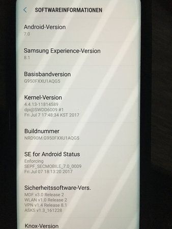

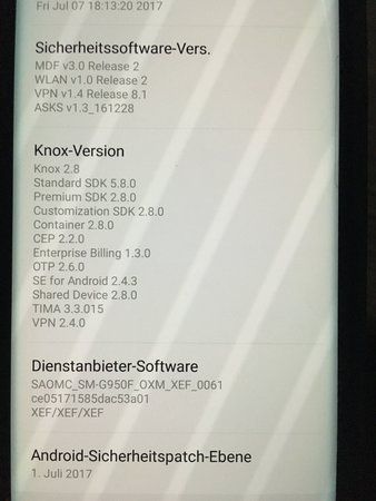

Hier die gewünschten Bilder und vorab schon mal danke für die Mühe

@Bluechen
Ok, danke. Du hast immer noch die XEF (Französische?) CSC.
Welchen Netzbetreiber nutzt du?
Hast du eine SIM Karte im Gerät?
Ich bin bei O2 und habe momentan keine Simkarte im Gerät endet es was wenn ich die rein mach ?
@Bluechen
Jap. Sehr sehr viel sogar :)
Lege mal bitte die SIM Karte ein und dann mach den 2. Screenshot noch mal.
Zu 99,999% steht dann dort XEF/DBT/XEF (ggf. nach einem normalen Neustart des Gerätes)
Wenn du nun das Gerät komplett auf den Werkszustand zurück setzt (entweder über einstellungen oder die Recovery dann hast du die normale DBT Firmware (Deutsch) und bekommst auch die entsprechenden Updates.

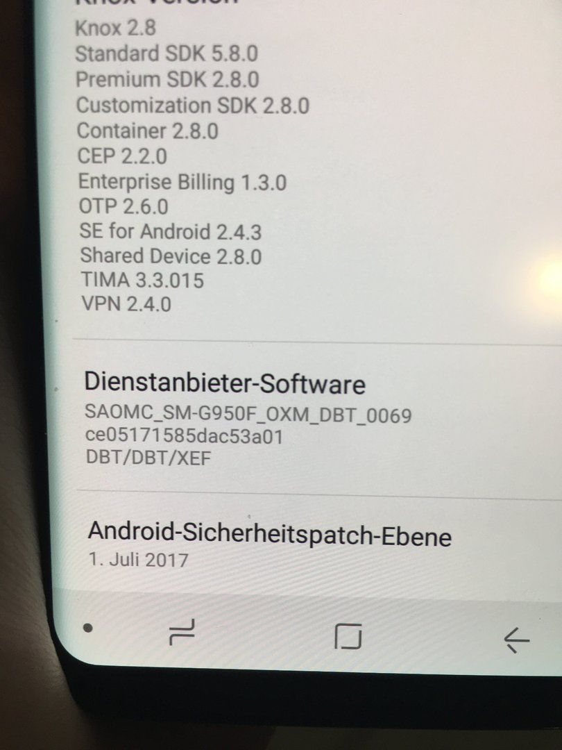

Soooooo hoffe du bist wegen mir jetzt nicht wach gebliben, ich habe das ganze gemacht und so siehts jetzt aus:

@Bluechen
Doch bin ich... :thumbup::flapper:
Perfekt!! Lass mich raten, der Einrichtungsassistent war direkt auf deutsch?
Nun bekommst du auch die Updates für die freie deutsche Firmware (DBT)
Reaktionen: Kolibri3689
Super ne Frage momentan ist es ja jetzt DBT/DBT/XEF bekomme ich da irgendwie DBT/DBT/DBT hin ?
Ja er war auf deutsch
Nein.
Also mit root möglicherweise..
Das ist aber nur eine rein optische Sache die du auch nur an dieser Stelle siehst. Das Gerät verhält sich wie ein Gerät das bereits ab Werk die DBT CSC hat!
