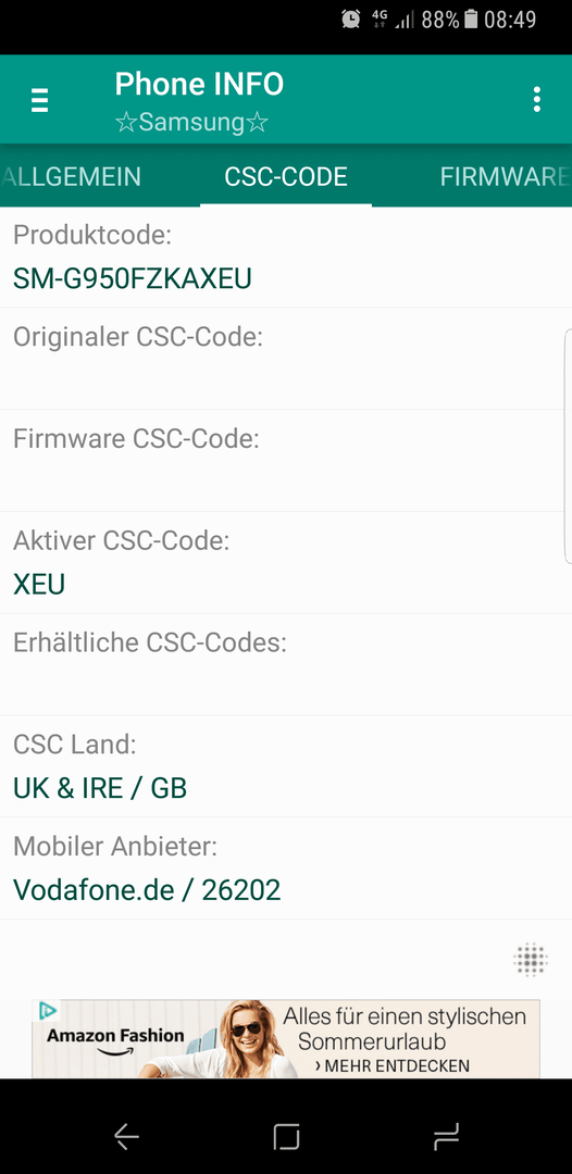

Hier ist eine Screenshot der CSC Info. GB...komisch.

Deine CSC sollte XEU sein du (solltest) daher nun die Updates bekommen sobald sie für die XEU CSC OTA freigegeben wurden.

Dein Problem ist:
Ürsprünglich hatte dein S8 DTM als Code.
DU hast (vermutlich eine Multi-CSC geflasht, und zwar die für XEU)
Nun hast du als aktiven CSC XEU, als Länderanpassung DBT, als originalen CSC DTM
Dein Handy ist jetzt ein britisches (zu erkennen an der Artikelnummer oben)
Damit bekommst du in Deutschland kein WLAN Call zum laufen.
