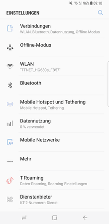

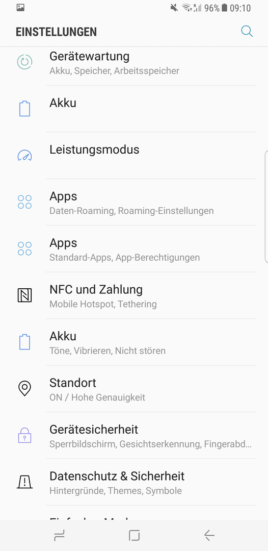

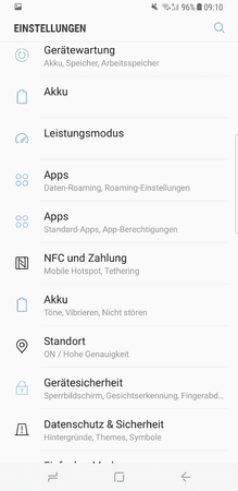

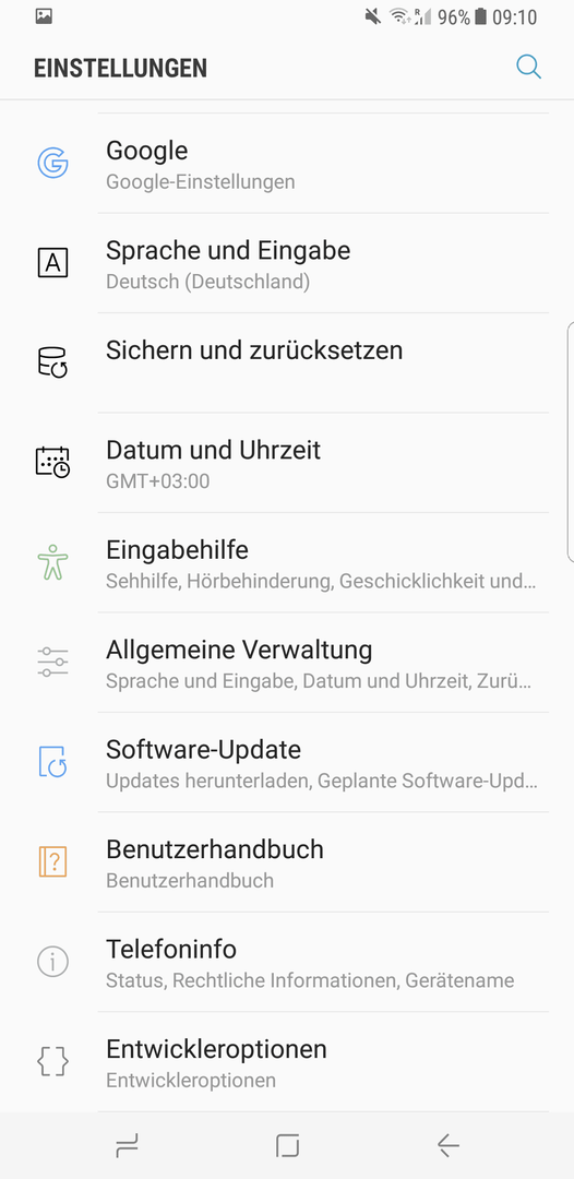

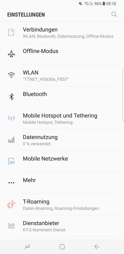

Ich habe vor knapp 2 Monaten mein Galaxy S8+ gerootet und es auch direkt bereut. Was ich dann gemacht habe war natürlich ein Unroot. Seit dem ist meine Software in den Einstellungen ein bisschen verbugt:sad:(siehe Bilder)?
Ausserdem kann ich mein Sicheren Ordner nicht benutzen da ich angeblich noch root habe obwohl das nicht stimmt . Das ist mir ja eigentlich egal wo ich hinaus will ist bekomme ich jetzt noch softwareupdates oder kann ich die am pc über Kies updaten . Bitte um hilfe :crying:.

Sieht in der Tat ein wenig merkwürdig aus. Keine Ahnung was du da versucht hast. Würde nach dieser Anleitung vorgehen.
Damit kannste die Stock FW wieder sauber drüber bügeln. Unter Umständen musste nen Factory Reset machen. Vorsicht, Datenverlust. Vorher auslagern. Updates sollteste afaik mit dem Status "Offiziell" und dem "Stock Recovery" auch wieder bekommen.
Den sicheren Ordner kannst du nach dem Unroot trotzdem nicht nutzen.
Dein Knox Counter ist unwiederuflich auf 0x1 (bzw. 0x500) und damit ist kein Knox (und darauf baut der sichere Ordner) mehr möglich.

@DayrlD
Denke daran das du eine komplette Software per Odin aus einem CSC Paket (z.b. DBT) flashen musst!
Also AP, BL, CP, CSC_***!
Wenn du verschiedene CSC Pakete mischst wirst du KEINE OTA Updates angezeigt bekommen wenn die Dateien nicht alle die Versionsnummer haben die in dem CSC Paket enthalten ist dessen CSC du aktiviert hast.
Wie hattest du den Unroot durchgeführt?
Scheint so als wäre deine CSC total durcheinander.
EDIT: OTA Updates sind wohl nicht mehr möglich, sobald Knox getriggert wurde. Es kommt zwar wohl noch der Hinweis auf ein Update aber der Download/die Installation schlägt fehl. Die Updates können wohl dann nur noch per SmartSwitch/Odin installiert werden.
