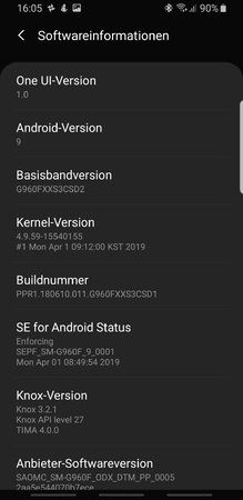

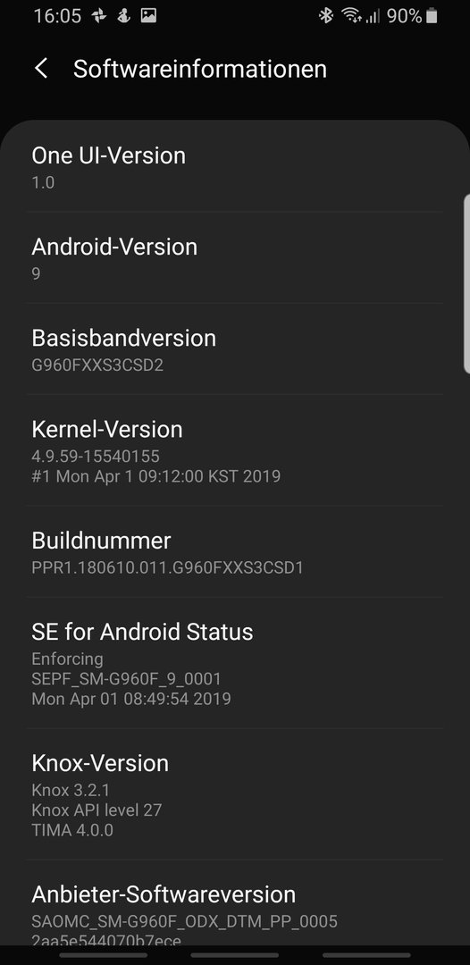

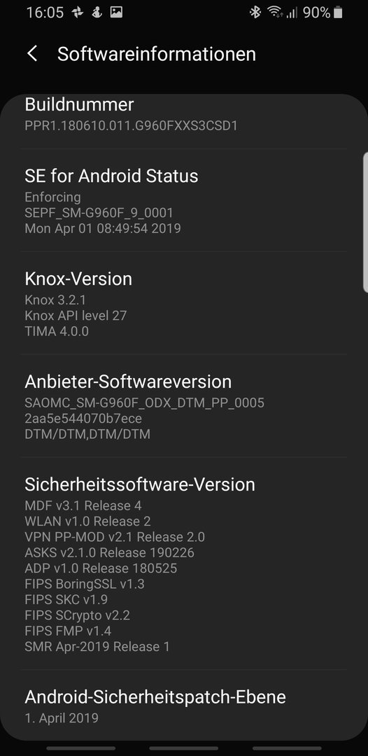

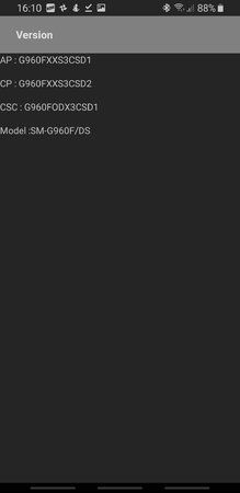

@Wlan2020
Das ist keine Antwort auf meine Fragen.
SW ist original. Gerät sollte eine EU Version sein, dachte eigentlich auch aus D, wurde genutzt in CZ.
SMP taucht auch immer mal wieder auf in FW Übersichten, aber ohne Info, was für eine Providerversion das sein könnte.
Was ist den das für ein Branding?
Das gibt es gar nicht bei Sammobile
Kann meins auch geändert werden, ich würde nämlich gerne VoLTE und VoWiFi nutzen, habe aber wohl ein Gerät mit Telekom Branding und das scheint mit einer Vodafone Karte dann nicht zu funktionieren.

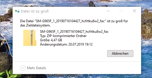

habe mir gestern die Firmware für das SM-G965F mit SamFirm runter geladen, als SamFirm fertig war und auch die Meldung im Infofenster unten ersichtlich war habe ich SamFirm geschlossen aber ich konnte die gepackte Datei sprich ZIP Datei nicht verschieben auf den Speicherstick zum Anfang dachte ich noch es ist nicht mehr genügend Speicherplatz vorhanden denn es war kein hochwertiger Stick aber als ich dann einen Stick mit 16 GB angesteckt hatte und es erneut versuchte kommt immer wieder die Fehlermeldung die Datei ist zu groß für das Zielmedium und ich konnte die Datei auch nicht innerhalb des Rechners verschieben immer die gleiche Fehlermeldung.
Frage an Euch kann es sein das SamFirm das nicht mehr unterstützt, weil es ja kein Update mehr für SamFirm gibt? aber in Eurer Anleitung ist das ja mit Sam Firm und fürs S9 + so beschrieben.
Die gepackte Datei war ca. 4,58 GB groß das sollte ja eigentlich die komplette FW sein. Oder war die Datei beschädigt?
Danke
[doublepost=1563643276,1563641120][/doublepost]so habe die Datei nochmals mit SamFirm runter geladen von meinem Rechner zu Hause und bekomme wieder den gleichen Fehler beim verschieben der ZIP Datei auf den Stick habe mal ein Bild angefügt.
kann abgehakt werden habe die Lösung gegoogelt ich musste den Stick in NTFS formatieren dieser war in FAT32 formatiert gewesen.
Ist richtig.
Und das mit FAT32 (maximale Dateigröße 4GB)

so das Werk ist vollbracht Firmwareupdate auf dem S9+ eingespielt, unter dem Punkt: Anbieterv Software Version steht jetzt
DBT/DBT,XEU/DTM
warum steht dort jetzt einmal XEU ?? müßte nichtv 3x DBT stehen?
Danke
Grüße
Jense
schönes Weekend
@lm1818
XEU ist die Stabdard CSC von OXM.
lege eine 2. SIM Karte ein dann sollte danach auch ohne die 3x DBT da stehen.
