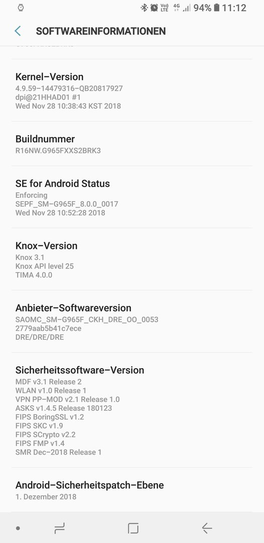

Frage an den Spezialisten.
Ich habe mir ein SM-G965F mit DREI Branding drauf gekauft, würde aber gerne auf Dual SIM Flashen und gleich PIE drauf klatschen, geht das mit deiner Anleitung?
@damirb ...
Wenn Du die Anleitung von @maik005 genau befolgst, dann ist das kein Problen die Firmware auf 9.0 zu ändern. Problem besteht nur darin, das Du ein SM-G965F hast. Und das ist nicht Dual-Sim fähig.
SM-G965F/DS - Dualsim
SM-G965F - Single Sim
Reaktionen: maik005
@Bochumer-Jung
Ok dann lass ich es mal mit dual sim wenns eh nicht geht, aber ich möchte das branding wegbekommen und pi oben haben, das bedeutet ich nimm die ATO statt DRE als region und flash das ganze? Sehe ich das richtig so?

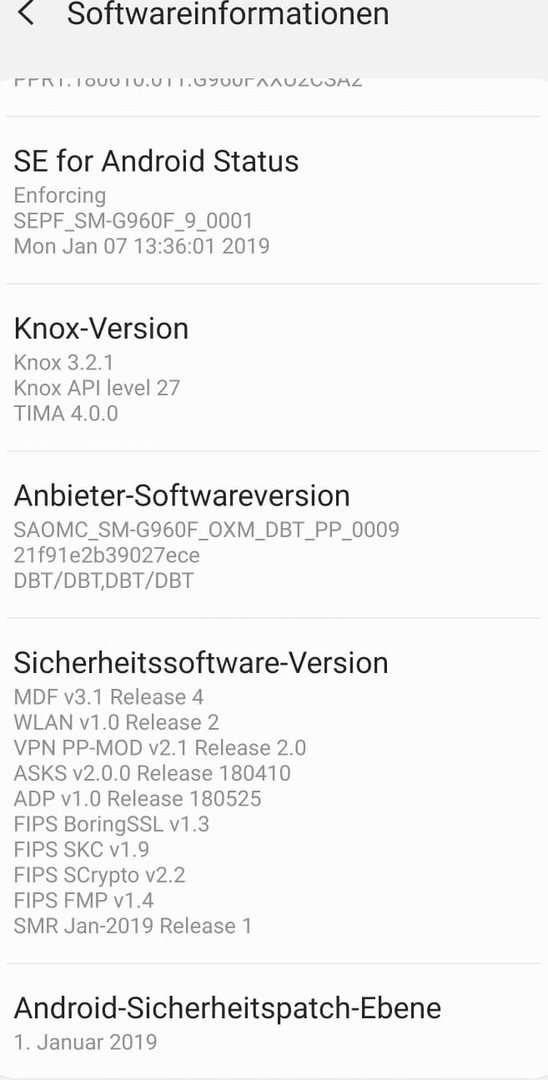

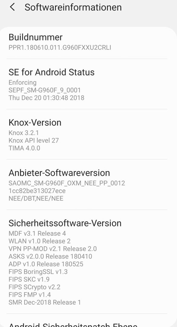

@Reis
Welche CSC ist bei beiden aktiv?
Siehe anbei..
@Reis
deines mit Dezember Firmware hat die NEE CSC aktiv.
Das andere mit Januar Firmware die DBT.
Wo hast du das NEE Gerät her?
Um dieses auch auf DBT zu wechseln musst du über die Einstellungen einen Werksreset machen (mit eingelegter SIM Karte!) Dabei gehen alle Daten verloren!
maik005 schrieb:
@Reis
du kannst einen Bild direkt hier über "Datei hochladen" anhängen habe ich gerade mal für dich erledigt :)
So, nun zu deiner Frage.
Das Gerät hat die NEE CSC.
Gerät war also Ursprünglich für Norwegen/Schweden...
Dir bleiben nun drei Möglichkeiten.
1. abwarten, bis Pie für NEE kommt.
2. deutsche (DBT) Pie jetzt schon mit Odin und AP, BL, CP und HOME_CSC flashen und hoffen, dass die CRLI Version auch für NEE kommt, damit du auch in Zukunft OTA Updates (wieder) bekommst.
3. deutsche DBT von Pie mit Odin und AP, BL, CP und CSC_OXM flashen. Danach schauen ob unter "Anbieter Softwareversion" DBT/DBT;.../NEE steht - falls nicht, dann mit eingelegter SIM Karte einen Werksreset über die Systemeinstellungen machen.
Erinnerst du dich nicht mehr an den Fall?
Habe ja dadurch auch endlich Android 9.0 erhalten und wollte eben nicht, dass die Daten verloren gehen.
Erhalte ich nun nie Updates, bis ich einen Reset mache?
korrekt, wegen Punkt 2.
CRLI kam nicht für NEE.
NEE bekam direkt CSA2.
Also, Punkt 2 wiederholen. Diesmal mit der CSA2 (bsp. NEE) Firmware, AP, BL, CP und HOME_CSC.
[doublepost=1548279986,1548279959][/doublepost]
jetzt wieder...
Aber hab so viele Fälle hier, da bleiben die meisten nicht in Erinnerung.
Muss ich danach immer wieder flashen, oder erhält das Smartphone dann automatisch die Updates über OTA?
Wenn es Punkt 2 ist, dann muss ich ja gar kein Reset machen oder idealerweise keinen Datenverlust hinnehmen.
@Reis
genau wieder Punkt 2 wie auch beim flashen von Pie.
Wenn du die CSA2 komplett geflasht hast solltest du das nächste NEE Update normal OTA bekommen :)
Kann/wird aber wieder länger dauern als mit DBT
Reaktionen: Reis
