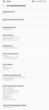

@AndroMe
Theoretisch ja.
Zeig zur Sicherheit mal einen von Softwareinfo.

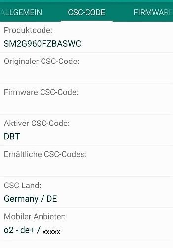

@maik005
Ist der Ausschnitt ok?
@AndroMe
Ja, wenn du die DBT komplett nach Anleitung geflasht hast passt alles.
