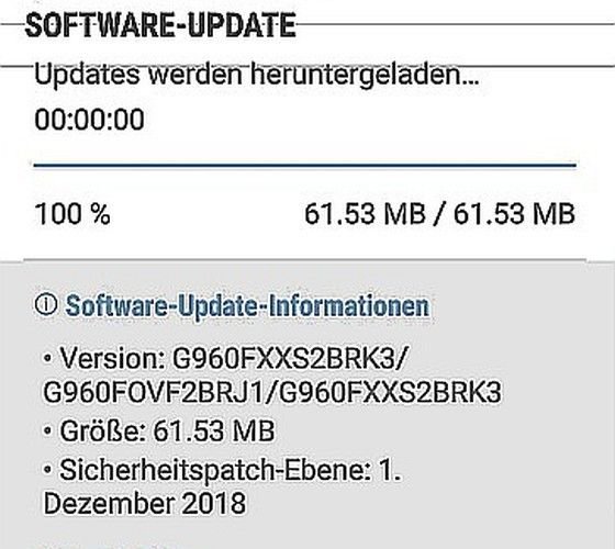

Ich blicke nicht mehr so ganz durch bzgl. DBT-Firmware
und bitte deshalb um Hilfe bzw. Rat:
Ich habe über Amazon ein "SM-G960F" gekauft mit der Artikelbeschreibung "deutsche Version".
Als aktuelles Update habe ich dafür eben die Version in Bild1 bekommen.

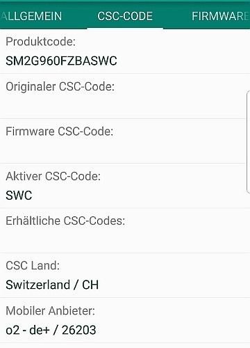

PhoneInfo zeigt beim aktiven CSC-Code "SWC" an und als CSC-Land "Switzerland / CH", siehe Bild2.
Ist das eine "deutsche" Version?
Die Version sieht mir nicht nach DBT aus, wollte aber DBT drauf haben.
Jetzt überlege ich, ob ich mit SamFirm die folgende DBT-Version hole und sie mit Odin installiere, hoffentlich ohne Nachteile für weitere Updates.
die Frage meinst du sicherlich nicht ernst?
das ist die Pie DBT. Wenn du eine deutsche SIM hast dann nur zu.
Nach dem flashen noch einmal über die Systemeinstellungen einen Werksreset machen falls dir unter Einstellungen - Telefoninfo - Softwareinformationen - Dienstanbieter SW nicht an erster Stelle "DBT/" angezeigt wird.
Reaktionen: HCD und AndroMe

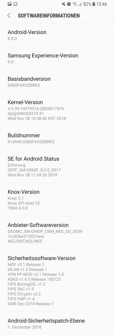

Ich würde auch wissen wollen, woher mein Handy ist?
Ist das ein deutsches S9 Duos oder Ausländisches?
G960FXXS2BRK3 G960FOXM2BRJ3
Danke im Voraus!
Wo hast Du es gekauft?
@Reis
Davon einen vollständigen Screenshot

War von Kleinanzeigen.

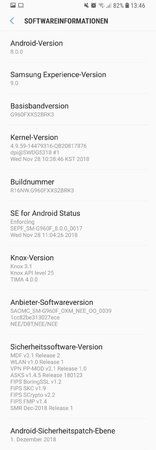

Bearbeitet von: maik005 - Grund: Bild angehängt. Gruß maik005
@Reis
du kannst einen Bild direkt hier über "Datei hochladen" anhängen habe ich gerade mal für dich erledigt :)
So, nun zu deiner Frage.
Das Gerät hat die NEE CSC.
Gerät war also Ursprünglich für Norwegen/Schweden...
Dir bleiben nun drei Möglichkeiten.
1. abwarten, bis Pie für NEE kommt.
2. deutsche (DBT) Pie jetzt schon mit Odin und AP, BL, CP und HOME_CSC flashen und hoffen, dass die CRLI Version auch für NEE kommt, damit du auch in Zukunft OTA Updates (wieder) bekommst.
3. deutsche DBT von Pie mit Odin und AP, BL, CP und CSC_OXM flashen. Danach schauen ob unter "Anbieter Softwareversion" DBT/DBT;.../NEE steht - falls nicht, dann mit eingelegter SIM Karte einen Werksreset über die Systemeinstellungen machen.
