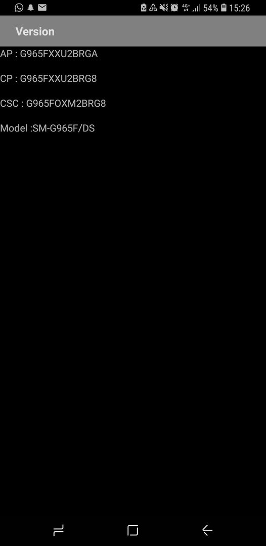

Bitte mal Screenshots von:
- Telefon App öffnen und dort *#1234# eingeben
- Einstellungen - Telefoninfo - Softwareinformationen - Dienstanbieter SW
Reaktionen: Hannes969

Das sind meine Daten
@Hannes969
ich seh da einen Screenshot?!
Hatte aber um zwei gebeten, lies den Post von mir noch mal ;)

Wenn ich das reintippe kommt nur das xD

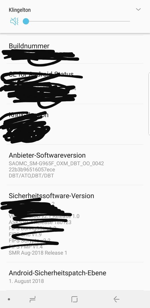

@Hannes969
PS:
zwar gerade unötig das andere zu lesen, aber das ist bei allen Geräten identisch was du da zensiert hast.
Daher unnötig zu zensieren.
[doublepost=1535037498,1535037398][/doublepost]@Hannes969
Ich weiß nicht, was du für ein Update erwartest, du hast bereits die neueste Version.
Diese Version gibt es auch für ATO, daher wäre jetzt der optimale Zeitpunkt die CSC zu wechseln und weiterhin OTA Updates zu bekommen ohne mit Odin etwas flashen zu müssen.
