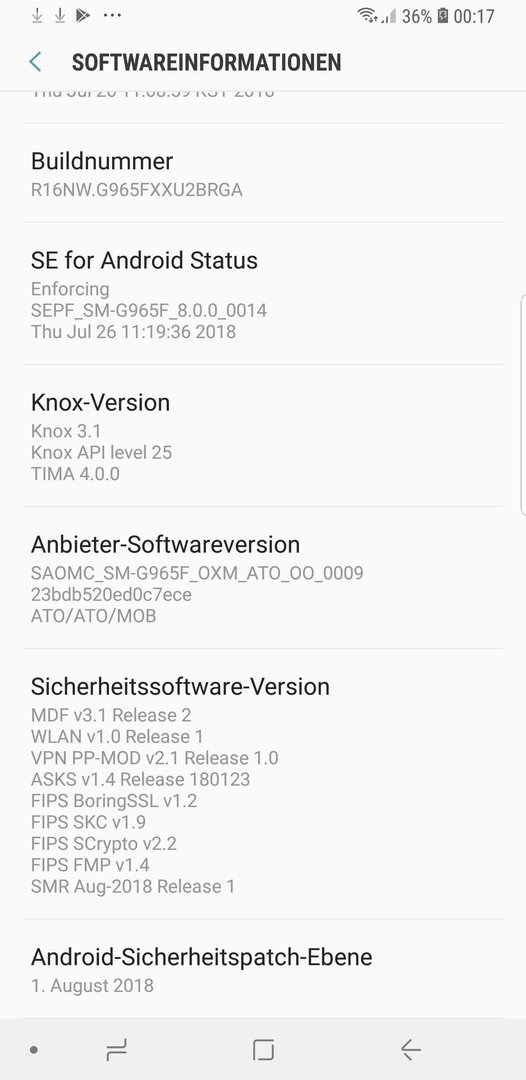

Stimmt hab jetzt ATO
wie ist es mit dem OTA Updates erhalt ich diese jetzt nicht? Hab ne Österreich Sim drin.

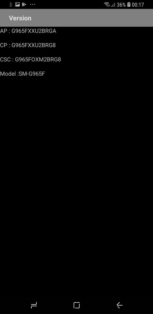

@Tekboyproject
poste mal bitte einen Screeshot der Ausgabe der Telefon App wenn du folgendes eingibst:
*#1234#
zusätzlich einen Screenshot von EInstellungen - Telefoninfo - Softwareinformationen - Dienstanbieter sw

@Tekboyproject
jap.
OTA Updates gibt es - wenn überhaupt - dann erst wieder falls die Firmwareversionen im 1. Screenshot auch für die ATO CSC als OTA Update in genau dieser Zusammenstellung veröffentlicht werden.

Wenn muß ich warten bis U2 für ATO veröffentlicht wird sonst die andere ATO mit U2 drüber Flashen denk das wird noch bisl brauchen.
@Tekboyproject
genau das geht dann,
wenn die U2 oder X2 Firmware für ATO kommt (und nicht genau die Versionen wie auf deinem ersten Screenshot enthält) kannst du AP, BL, CP und HOME_CSC_OXM aus dem ATO Paket) flashen, deine Daten bleiben erhalten und du bekomsmt wieder OTA Updates.

Aso also die selbe Version wie am Screen 1 kann ich nicht drüber Flashen
DBT G965FXXU2BRGA zu ATO G965FXXU2BRGA kann ich nicht Flashen ich muß ne höhere Version abwarten? (dachte nur das U2 ist Wichtig)

@Tekboyproject
wieso solltest du die flashen wollen?
Wenn du Versionen von AP, CP und CSC identisch sind bei einer zukünftigen ATO Firmware wie jetzt bei deiner Firmware, dann bekommst du das danach folgende OTA Update wieder ganz normal angeboten.

A ok also wenn die selbe Version kommt brauch ich nix machen nur falls bei ATO eine andere Bezeichnung bei der Firmware ist.
Versteh nur eines nicht bei Screen 2 gehört da nicht ATO,ATO,ATO/ATO (hab hier ein Screen gesehen der hatte das so) bei mir ist ATO,ATO,MOB kann sein weil das Handy einen Simlock hat? Hab mir den Freischaltcode bestellt sollte ich morgen erhalten für alle Netze.
genau so ist es.
nein, weil dein Gerät von A1 Österreich stammt, die haben eine eigene CSC(MOB) und diese wurde von Samsung ab Werk geflasht.
Der letzte CSC Eintrag bleibt ein Geräte-Leben lang. Stört aber auch nicht.
Wichtig ist an sich nur die allererste CSC - das ist nämlich die aktive.
Die erste bestimmt deine CSC funktionen und für welche CSC du OTA Updates bekommst.
Reaktionen: Tekboyproject
