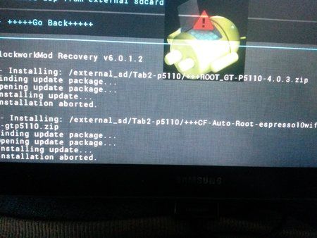

Guten Tag Androiden,
ich weiß - es ist ein Oldie - aber ich bekomme einfach dieses Tablet nicht 'gerootet' 😰
Habe mind. schon gefühlte 100 Anleitungen gelesen...

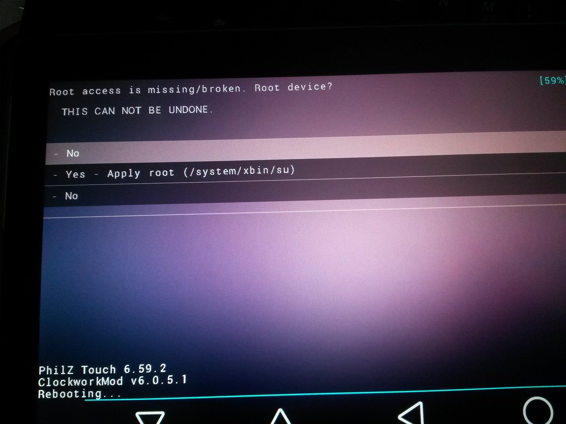

Ich hatte PhilZTouch-Recovery drauf - da wusste ich nicht genau, ob ich diese Option wählen sollte oder nicht?
Habe beides versucht - aber Rootrechte hatte ich danach trotzdem nicht... 🤔
u.a. auch diese hier ANLEITUNG ROOTEN GALAXY TAB 2 10.1 GT-P5110 Android 4.0.3

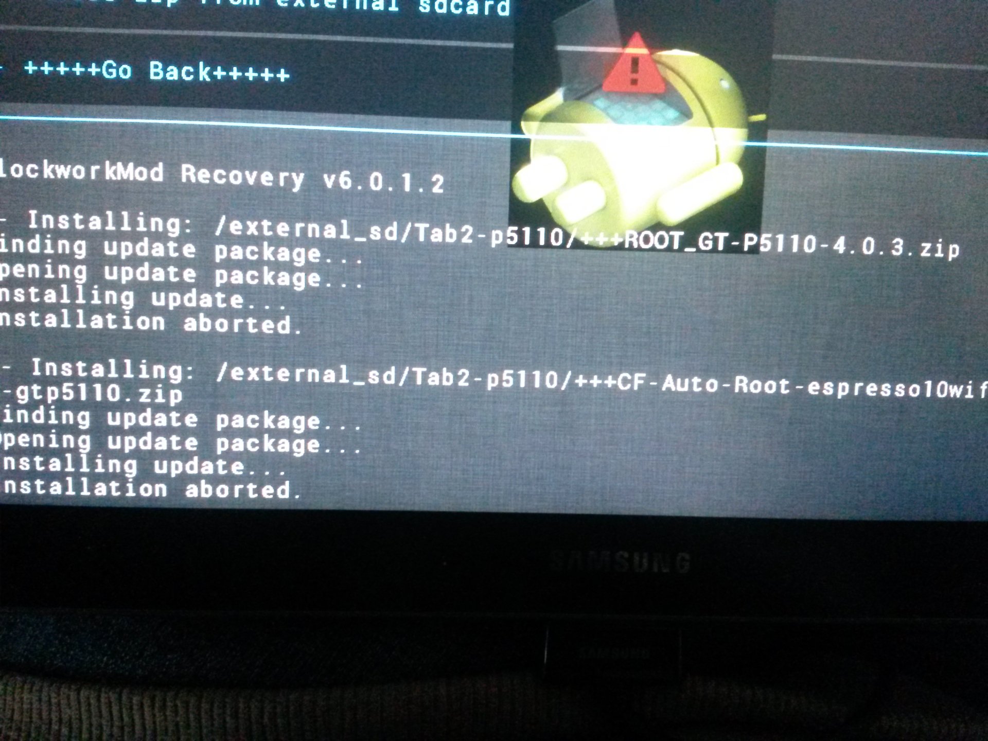

Recovery CWM hat geklappt... aber keine der root-zip-Dateien die ich versucht habe, wurde installiert - immer "aborted"
...und dieses hier von euch - da klappt der Link leider nicht mehr
Root_GT-P5100_5110.zip
md5sum: 1f5a6a4abb193f834096418a7cf99753
Was mache ich falsch?
Und der Versuch mit der "richtigen" CF-Root...Datei endet immer mit dem roten Androidteufelchen 😈
Hab aber hier auch gelesen..... danke @Android-Andi34 💰 ... Autoreboot deaktivieren und etwas länger warten... dann aus DLMode ins Recovery >> das werde ich auch nochmal so versuchen...
Ich möchte das Tablet doch gern nochmal auf den neuesten möglichen Stand bringen, dass es auch 2019+ noch geschmeidig läuft...
Ich hoffe sehr dass ihr mir trotzdem helfen könnt ((evtl. mit den richtigen Dateien?))
Danke danke danke...

Hallo @misterx31 danke für das schnelle Feedback.
Tja was soll ich sagen, ich suuuche schon seit Tagen nach den "richtigen" Dateien...
und - wie viell. verständlich - hab ich dabei immer die "aktuellsten" (2019) genommen , auch über den von dir genannten Link bei Andi ; ich weiß nicht ob es daran lag oder an der Art u. Weise nach dem Flashvorgang?
..... wie schon geschrieben - schon am recovery-flashen, bzw.danach ins rec starten, hat alles gescheitert...
ich habe mir jetzt alles nocheinmal neu gezogen - und dein Video genau angeschaut u. zugehört 😉
Danke für diese ausführliche u. deutliche Anleitung. (Wenn ich mal was dazu sagen darf: bei allem, was ich mir an Tutorials angeschaut habe, wurde das mit dem Autoreboot oft garnicht beachtet, manchmal zwar auch erwähnt - aber nirgends wurde auch das Häkchen bei 'F.ResetTime' rausgenommen!?)
Ich mache mich jetzt gleich nochmal über das Tablet her ...👊 ... bis später
( ich könnte aber auch anstelle der slim-version auch lineage flashen? )
edit: ist das Tab damit eig. auch gerootet?
