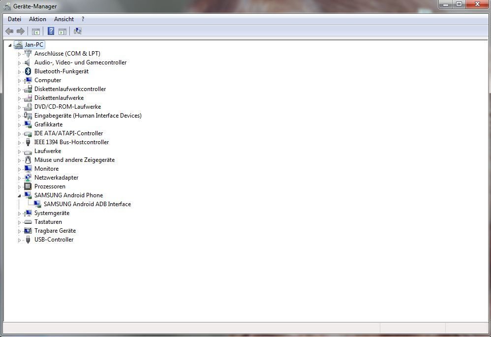

Bei der Verwendung des Samsung USB Treiber wie folgt vorgehen. Zuerst den Treiber installieren (heruntergeladenes .zip Archiv entpacken und .exe Datei ausführen) und danach den PC neu starten. Nun das Tablet anschließen und warten bis Windows die Treiber konfiguriert hat. Zur Kontrolle den Geräte Manager öffnen und überprüfen ob der Treiber ordnungsgemäß installiert ist und das Tablet richtig erkannt wird.
Wenn die USB Treiber (egal ob mit KIES oder dem Samsung Treiber-Paket) korrekt installiert sind und die USB-Debugging Funktion aktiviert ist, erhaltet ihr im Gerätemanager folgende Darstellung.

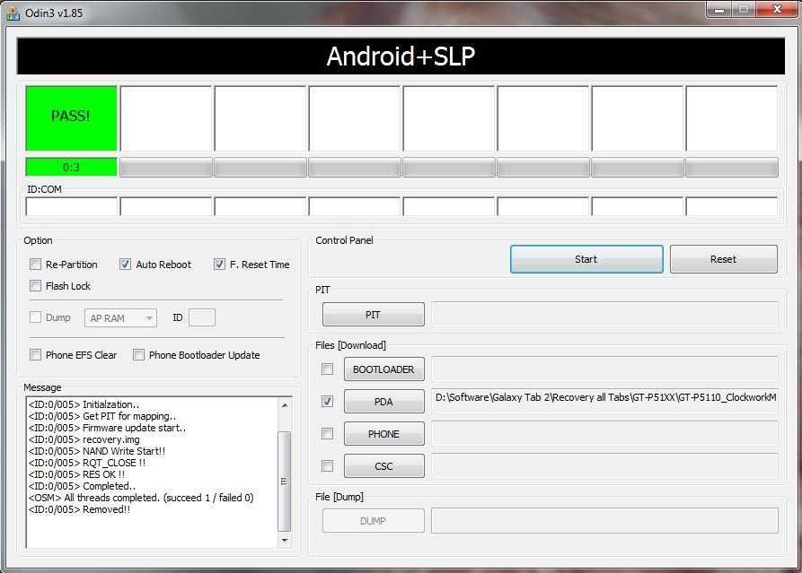

- Nun auf den PDA-Button klicken und die vorher heruntergeladene (GT-P51XX_ClockworkMod-Recovery_6.0.1.2_Touch.tar) Datei auswählen.

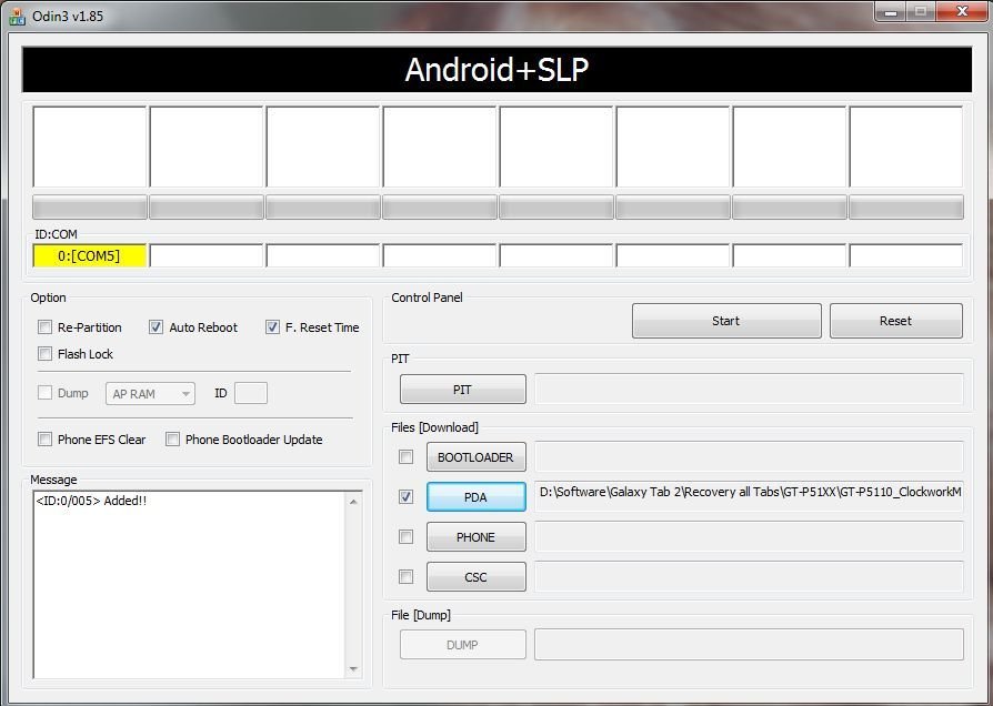

- Das Tab mit dem USB-Kabel am Rechner anschließen. Das erste Fenster "ID:COM" muss wie im Screenshot gelb aufleuchten - Die "COM-Zahl" kann abweichen. Im Fenster unten links wird das Tab dann als "Added" bestätigt. (Beim ersten Mal kann es einige Zeit dauern bis das Fenster gelb aufleuchtet, da von Windows evtl. noch einige Treiber installiert werden.)
Ab hier bitte vorübergehend der entsprechenden Firmware Version folgen:
4.0.3 die blauen Beiträge
4.0.4 die grünen Beiträge
Beide = schwarz
- NUR für Tablets auf denen 4.0.4 installiert ist - Häckchen bei "Auto Reboot" entfernen! (Beim nächsten Starten von Odin3 ist die "Auto Reboot" Funktion automatisch wieder aktviert. Dieses kann dann auch so bleiben, außer es wird irgendwo explizit gefordert die Funktion erneut zu deaktivieren.)
- Jetzt flashen - Dazu auf Start klicken. (Nach wenigen Sekunden sollte das Kästchen oben links grün aufleuchten und "PASS!" angezeigt werden.

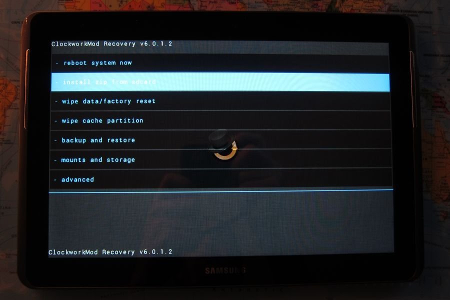

- Bei gelungenem CWM Flashvorgang wird nach einigen Sekunden (kann etwas dauern) die ClockworkMod Recovery Maske 6.0.1.2 auftauchen.
CWM 6.0.1.2 Maske

- In der CWM Maske den Punkt "install zip from sdcard" auswählen.

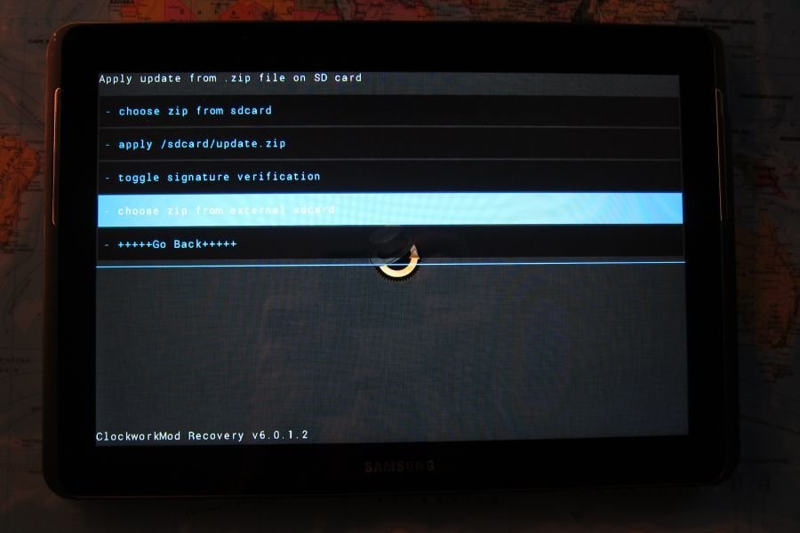

- Je nachdem wo die Root Datei abgelegt wurde, muss jetzt endweder "choose zip from sdcard" (interne SD-Karte) oder "chose zip from external sdcard" (externe SD-Karte) ausgewählt werden.
(Auf diesem Bild ist es die externe SD-Karte)

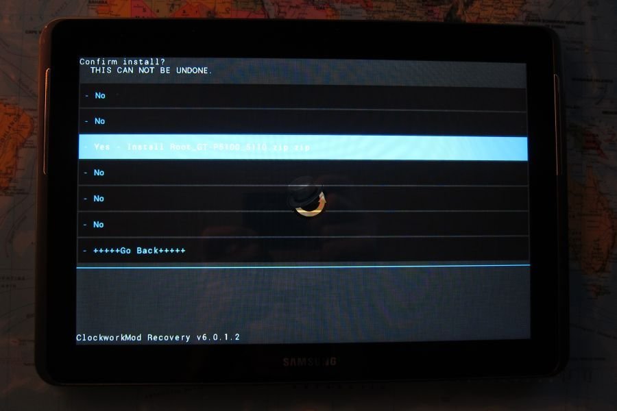

- Bis zum Punkt "Yes - Install Root_GT-P5100_5110.zip" bzw. "Yes - Install Root_GT-P5113.zip" nach unten scrollen und den Flashvorgang starten.
- Anschließend mit "Go Back" zur Startseite.
