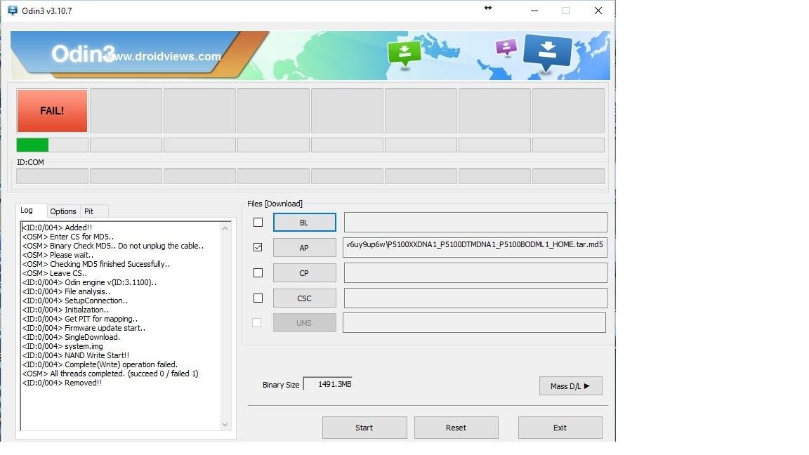

Hallo alle zusammen!
Ich habe mich den ganzen Nachmittag durch alle möglichen Foren gelesen, bin aber nicht weiter gekommen.
Wollte das Tab 2 10.1 von nem Kumpel flashen. Ging auch alles zunächst gut. Irgendwann bricht ODIN dann einfach ab.
Ich hab mal ein Screenshot angehangen. In dem linken Feld oben, wo jetzt "FAIL!" steht, stand vorher FACTORYFS.
Es bricht immer an der gleichen Stelle ab.
In den Download-Modus kommt man, ebenso in den anderen, aber da steht immer nur was von Error usw.
Wie komme ich hier weiter? Ich weiß nicht, was ich noch tun soll.
Vielen Dank im voraus,
Bräuni
Nabend @Braeui
Hierbei handelt es sich um einen Defekt am eMMC , ein sogenannter "Write Lock" (Schreibsperre) :cursing:
Hier kann ich dir nur unseren Spezialisten für eMMC`s @html6405 weiter vermitteln ... der kriegt das wieder hin :biggrin:
Reaktionen: Braeuni und html6405
