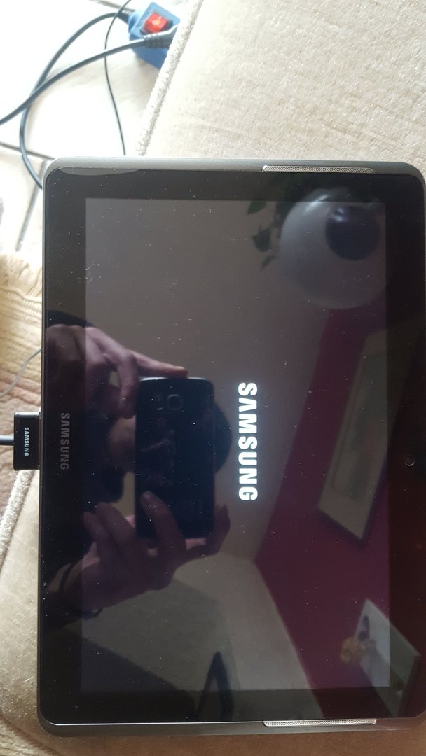

Hallo :)
Ich habe ein Problem hoffe ihr könnt mir helfen..
Und zwar mein Tablet von Samsung galaxy tab 2 10.1
Springt an aber bleibt bei Samsung stehen. Habe den home button und Lautstärke schon gedrückt aber dann springt er nur von neu an und bleibt wieder bei SAMSUNG stehen und bleibt da stehen nichts weiteres passiert was soll ich tun ?

Moin
Da kannst Du leider nichts mehr machen. Ohne Download-Modus oder Recovery ist das Teil leider Schrottreif.
Frag doch mal bei @html6405 an, ob er das reparieren kann. Aber ob sich das lohnt, ...?
Anturix
Reaktionen: misterx31
Willkommen bei AH @Alex199022
....Home-Button hast du bei deinem Gerät nicht, du meinst sicher den Power-Button :sneaky:
Was mir noch aufgefallen ist, du hast das USB-Ladekabel dran....das wird nix !....also raus damit !
Den Power-Button drücken und warten bis das Gerät aus ist, nun Lautstärke minus (linke Seite Lautststärke) drücken und halten ....und dazu jetzt die Powertaste....beide solange gedrückt halten bis du im Recovery bist ! (eventuell mehrmals versuchen)
Nun navigiere mit den Lautstsärketasten nach "wipe cache partition" und bestätige mit der Powertaste .....das gleiche machst du mit "wipe data faktory reset" (dabei gehen aber deine persönlichen Daten verloren!)
Nun nach "reboot system" und mit Power bestätigen .... jetzt sollte dein Tab wieder ganz normal (Werkszustand) hochfahren (wenn es vorher keine Fehlermeldung gegeben hat) :sneaky:
Tut es das nicht ist mit fast 100%iger Sicherheit dein eMMC defekt (write lock) und käme einem Totalschaden nahe:crying:
Wie dir aber @Anturix schon empfohlen hat, schreib mal @html6405 eine "Unterhaltung", er kann dir dein Gerät günstig reparieren und es läuft dann wieder wie ein neues :biggrin:
