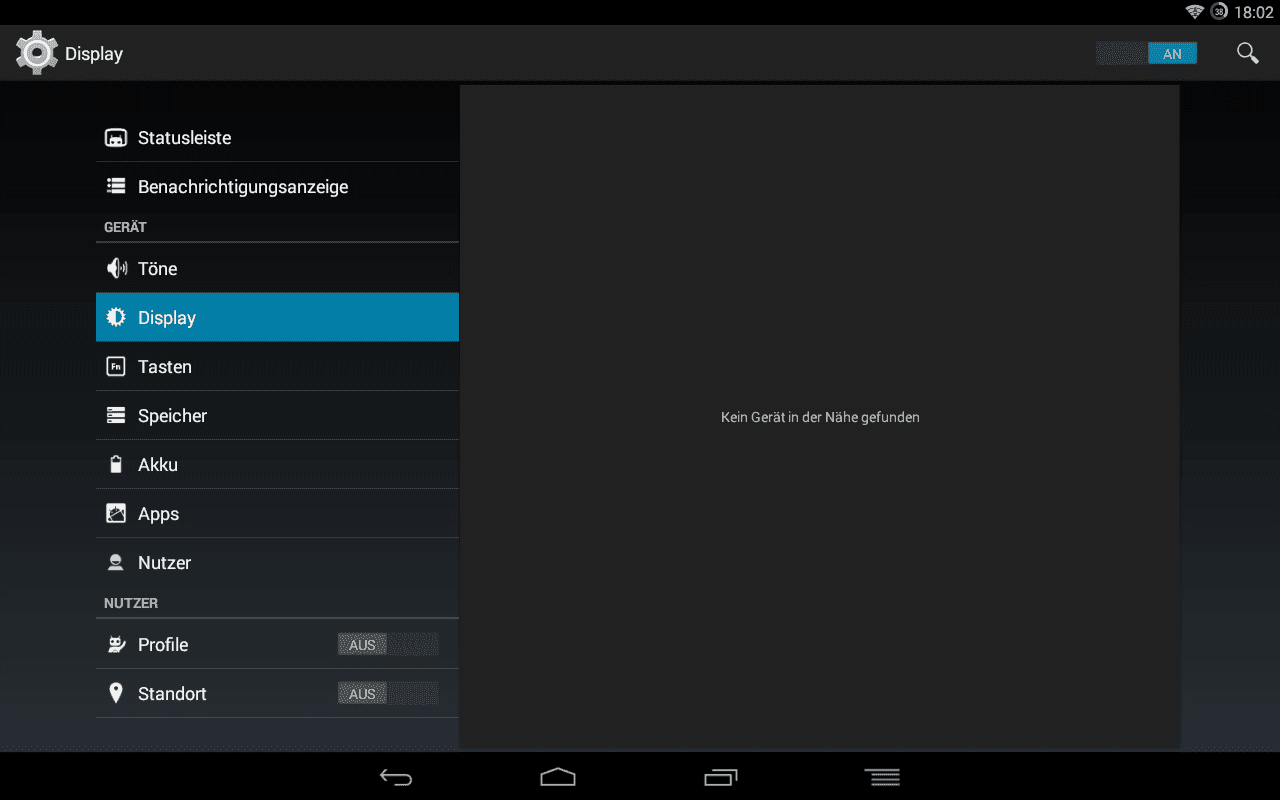

ich habe die offizielle CM11 Nightly vom 31.01.2016 auf meinem P5110.
Ich habe nun über den Punkt Bildschirmübertragung im Menü Display versucht den Screen vom Tablet auf meinen TV zu übertragen.
Leider wird mir kein Gerät angzeigt.
Bei meinem Smartphone (Sony Z1 Compact mit CM12.1) funktioniert die Bildschirmübertragung ohne Probleme.
Wer kennt eine Lösung?
Geht nur mir Chromecast und MirrorEnabeler app.
Chromecast habe ich nicht, aber ein FireTV.
Welche Screen Mirror APP könnt ihr empfehlen?
Und wenn ich die CM12.1 von dir flashen würde, funktioniert das dann ohne Probleme wie bei meinem Z1 Compact mit CM12.1?
Ne. Samsung ist nicht so großzügig mit Quellcode wie Sony, wird nicht laufen.
