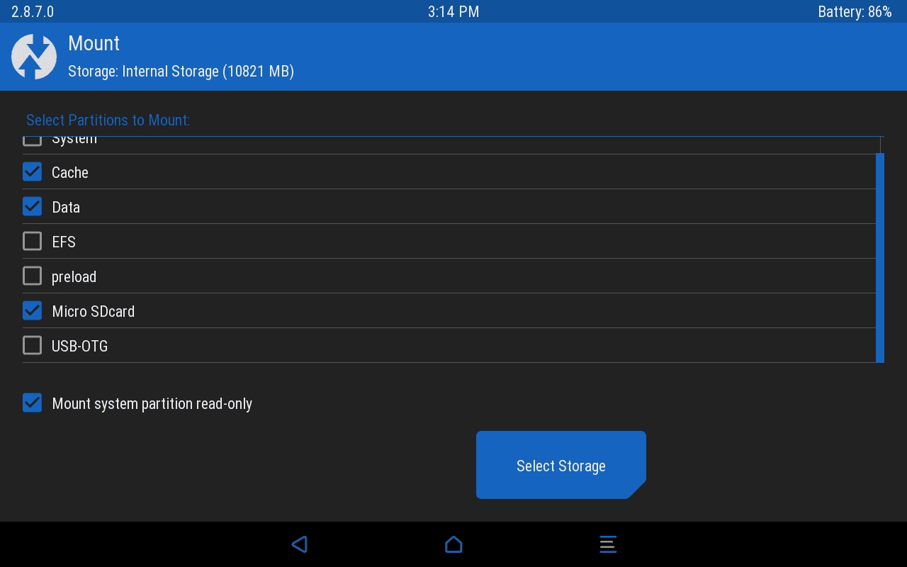

Wollte heute nach einem fehlgeschlagenen Flash des Updates vom 19.08.2015 einen vorhandenen backup restoren und erhielt folgenden
Fehler in der TWRP: "E: cannot restore System - mounted read only".
Wer weiß Rat?
Edit:
Habe nun eine ältere TWRP geflahst und das Restoren funktionierte.
Würde mich aber dennoch interessieren, warum das mit der TWRP 2.8.6.2 nicht klappte.

Android-Andi34 schrieb:
@achvio beim neuen TWRP musst du beim boot von TWRP bestätigen, dass twrp system datein verändern darf. Das aktuelle TWRP 2.8.7.0-f2fs funktioniert tadelos.
Und wo stelle ich das ein?
Das aktuelle twrp fragt dich beim 1. Boot, gff im mounts menu (da gibts nen Schalter für system read only glaub ich)
Reaktionen: achvio
...das hier...
Reaktionen: achvio und Android-Andi34
Egal ob ich den haken setze oder entferne, beim Versuch einen backup zu restoren, kommt der Fehler:
Edit
Werde es mal mit der 2.8.7.1 probieren.
Hi @achvio
...hab`s grad mal probiert (2.8.7.0) ...hast recht ... läßt man den Haken weg bevor man ein Backup macht,kann man das Backup auch wieder herstellen :winki:
Setz` ich aber den Haken , bekomme ich die gleiche Fehlermeldung wie du :huh:
Reaktionen: achvio
Mit der 2.8.7.1 funktioniert es auch.

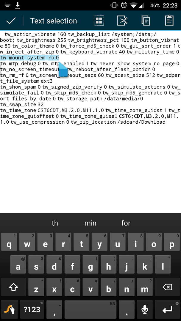

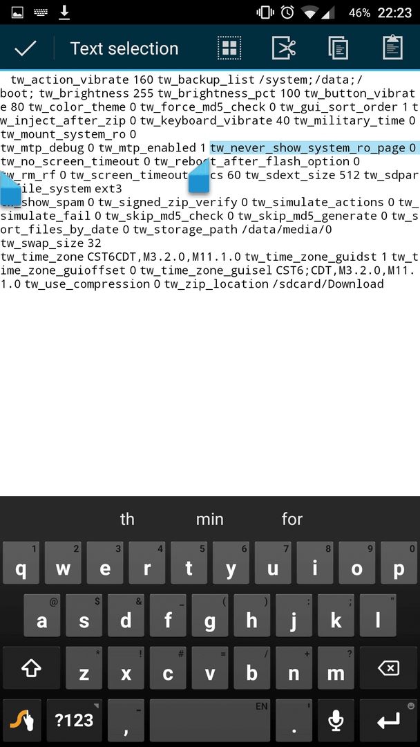

In CM ist kein TWRP enthalten, werde die Tage aber bei slim mal die twrp upstream changes hochladen auf gerrit.
Bei 2.8.6 war die Option nicht eingebaut denke ich, kam später, ggf. Stört die twrp config wenn nen neuers installiert war.
Im twrp Ordner auf dem internen Speicher gibts ne .twrps Datei wo die ganze Config drin steht.
Zum Verständnis:
0 = nein/deaktivert
1 = ja/aktiviert
Die einzelnen Variablen erklären sich von selbst.
