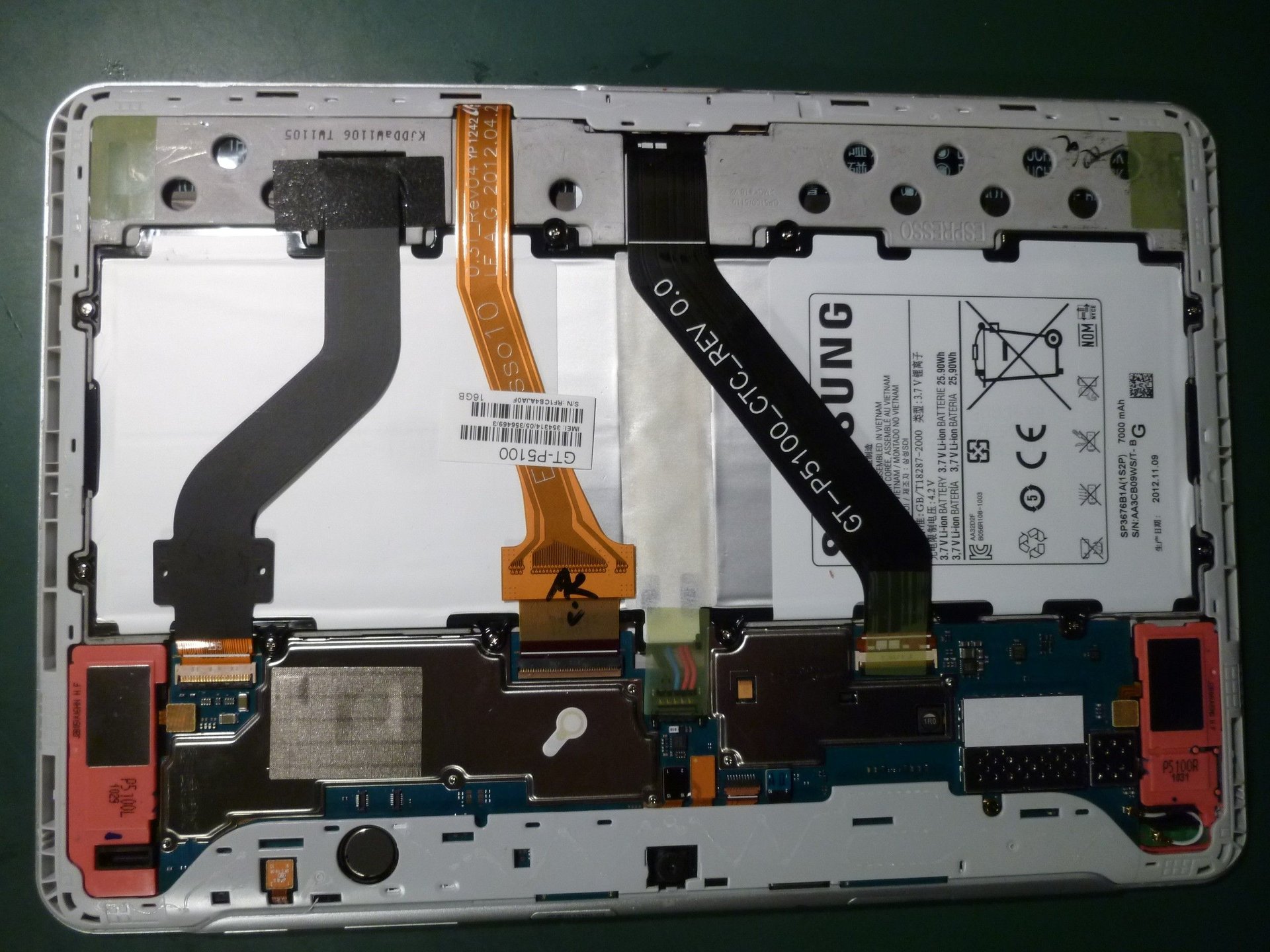

Wenn es dein Displaydigitizer nicht erwischt hat würde ich auf eine Kontaktschwierigkeit beim Flachkabel von der Displayeinheit zum Board tippen !
Versuch doch mal das Tab ganz vorsichtig zu öffnen wie in diesem Video hier gezeigt und versuch mal die Bandkabel zu lösen und wieder richtig zu positionieren:sneaky:
Ps: ...ähnliche Probleme hatte hier mal ein User nach einem Akkuwechsel und bekam es erst nach mehrmaligen öffnen und neu positionieren der Bandkabel in den Griff.
Viel Erfolg
Hab keine Ahnung ob man mit der Seriennr. etwas anstellen könnte, aber sie ist überflüssig, somit hab ich sie lieber direkt gelöscht. Das Wichtige war ja
Hansb2 schrieb:
SAMSUNG GT-P 5100 Galaxy TAB 2 16 GB
@misterx31 Das Video beschreibt sehr schön das Auswechseln des Akku. Ich habe danach sehr vorsichtig das Tab geöffnet und bekam zunächst einmal hohen Respekt vor der Mikro-Mechanik und -Elektronik der Chinesen(?). Die 3 Bandkabelstecker machen einen soliden Eindruck, aber auch nach Entfernen der Sicherungsklebstreifen ist es mir nicht gelungen, die Kabelstecker abzuziehen, was im Video so problemlos aussieht. Der Plastikbügel, der das Kabel andrückt, lässt sich nicht aufklappen (Gewalt will ich -vorerst!- nicht anwenden). Frustrierend ist, dass etliche Funktionen ausgeführt werden: Bildschirm drehen, Email-Eingang wird signalisiert, Downloadraten werden angezeigt; aber alles mit Notruf-Bildschirm. Zwei Tage gebe ich ihm noch, dann werde ich gewaltsam!
Hier noch ein eindrucksvolles Bild vom Innenleben
[doublepost=1491681642,1491679704][/doublepost]Inzwischen habe ich es doch geschafft, die Bandkabelstecker zu öffnen. Aber auch mehrmaliges Wiederholen brachte immer dasselbe Ergebnis: Notrufbildschirm. Ich bin beim Aufgeben..........
